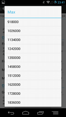

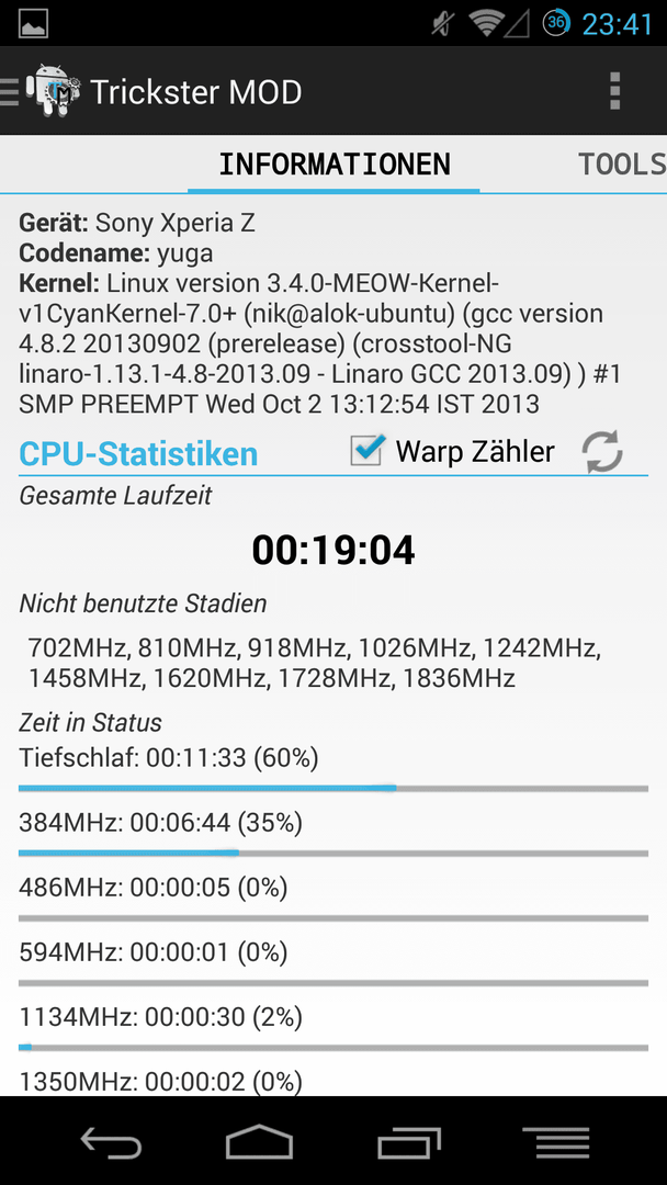

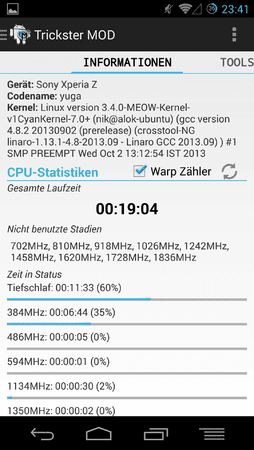

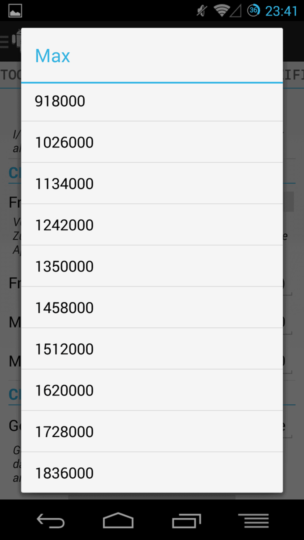

Hallo habe den neuesten MEOW-kernel v1.10.04, auch für CM10.2, geflasht, unterstützt z.B. auch overclocking to 1836 MHz und siehe Videos

richtiges und stabiles Overclocking bis 1836 MHz

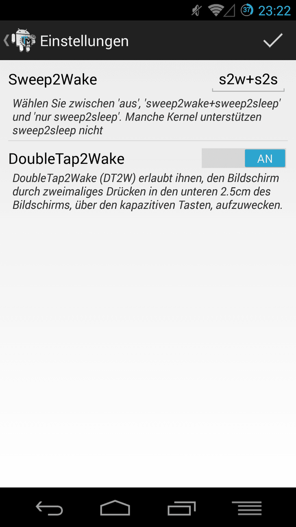

sweep 2 wake funktioniert zwar, nach dem flashen des Kernels, aber ich finde die Einstellungen nicht. Trickster habe ich aus dem Playstore installiert.
Edit: Ich teste den Kernel mal auf dem TabletZ....
Einstellungen gehen nur z.B. über Trickster oder
If you want to toggle DoubleTap2Wake execute this command on your phone (adb shell or directly), you can also add it to an init.d script
To disable DoubleTap2Wake
Code:
echo "0" > /sys/android_touch/doubletap2wake
To enable DoubleTap2Wake
Code:
echo "1" > /sys/android_touch/doubletap2wake
If you want to toggle Sweep2Wake execute this command on your phone (adb shell or directly), you can also add it to an init.d script
To disable Sweep2Wake
Code:
echo "0" > /sys/android_touch/sweep2wake
To enable Sweep2Wake
Code:
echo "1" > /sys/android_touch/sweep2wake
oder S2WWidget-1.0.apk von hier
