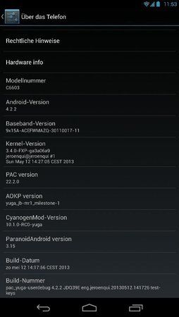

Und diese PAC-Version sagt mir unter "Telefon-Info" folgendes :
AndroidVersion: 4.2.2
Kerlen Version: 3.4.0-FXP-ga3a06a9 vom 12.Mai 2013, 14:27 Uhr
PAC Version: 22.2.0
AOKP Version: yuga_jb-mr1_milestone-1
CyanogenMod-Version (CM): 10.1.0-RC0-yuga
ParanoidAndroid-Version: 3.15
Build-Datum: 12.Mai, 14:17, 2013 CEST
Falls das ganze an CM 10.1 liegt, gibt es eine Möglichkeit die PAC_yuga...xxxx....zip zu öffnen und dort das CM 10.1 durch eine frühere zu ersetzen? Falls ja, welche Dateien müssten denn da ausgetauscht werden?
