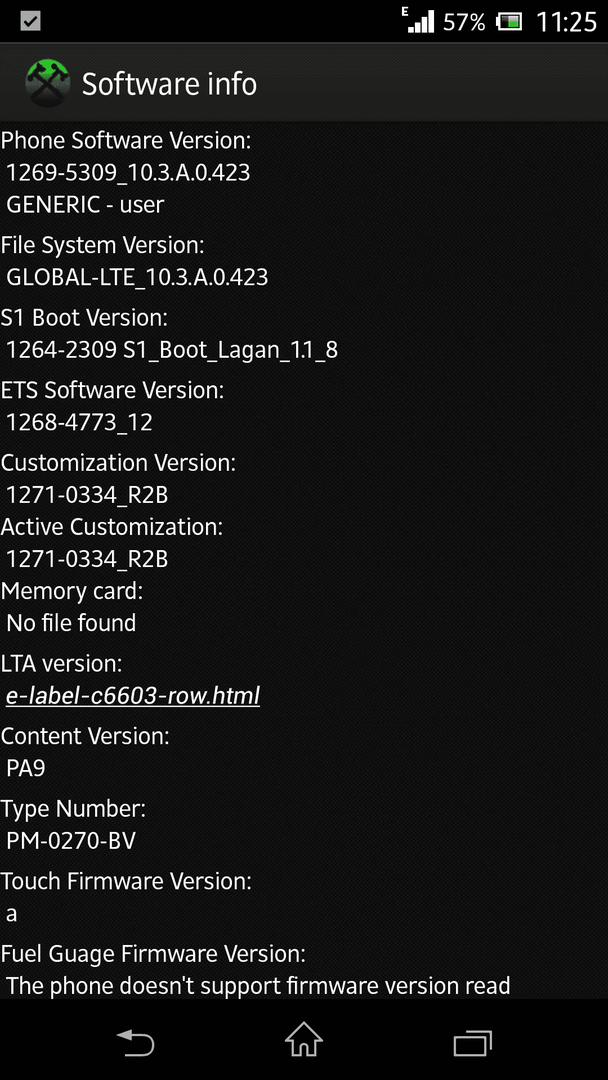

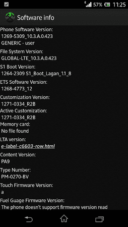

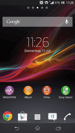

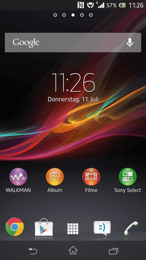

noch was zum NFC Symbol, ich habe mir ein ROM gebastelt, besteht aus dem Generic DE und der build.prop von O2 Branding. Siehe da, das NFC Symbol wird wieder angezeigt.
ja das ro.nfc.icon.enabled sagt doch alles, das hättest du nur umstellen müssen
das stimmt nicht ganz das wäre zu einfach, nur das ändern von "ro.nfc.icon.enabled" reicht nicht aus. Man sieht die Unterschiede in meinem vorhergehenden Beitrag.
