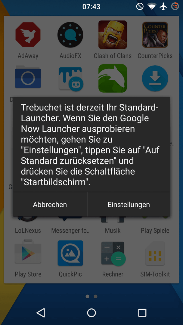

Zwei Fragen: 1. Muss ich denn Oberhaupt einen Launcher benutzen? Denn den App-Drawer brauche ich nicht wirklich 2.Wenn ich zB. den Nova Launcher besitze, kann ich dann den CM-eigenen Launcher deinstallieren, oder brauche ich den dann noch?

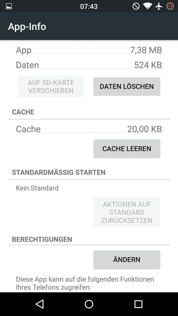

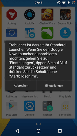

Und noch ein Problem: Wenn ich den Google Launcher aktivieren will, kommt eine Fehlermeldung (siehe Screenshot) und wenn ich auf Einstellungen tippe ist die Einstellung, die ich umstellen soll, grau :(

Zu Frage 1: Jap, EINEN Launcher, egal welchen MUSST Du haben! Sonst ist ja nix da, was die Oberfläche darstellen kann.
Zu Frage 2: Wenn Du z.B. den Nova installierst, kannst Du Trebuchet deinstallieren - geht aber logischerweise nur mit root und nicht über die App-Übersicht, sondern über sowas wie Titanium Backup.
Zum Problem: In die Einstellungen welcher App gehst Du, um die Standards zurückzusetzen? Imho müsstest Du in die Einstellungen von Trebuchet, damit der google-Launcher funzen kann. Versuch doch mal folgendes: Google-Launcher installieren und dann einfach mal auf die "home"-Taste drücken. Eigentlich sollte dann ein Auswahldialog kommen, wo Du google als Standard setzen kannst.
Danke erstmal für die Antwort. Ich gehe in die Einstellungen Trebuchets, und muss dort Standards deaktivieren, damit überhaupt der Dialog kommt, wenn ich die Home-Taste drücke. Und das geht leider nicht, alle anderen Launcher die ich ausprobiert habe, funktionieren. Kannst du mir eine Empfehlung für einen Launcher aussprechen? Außer den Google Launcher natürlich :D Danke
