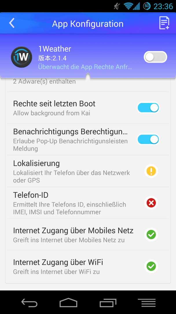

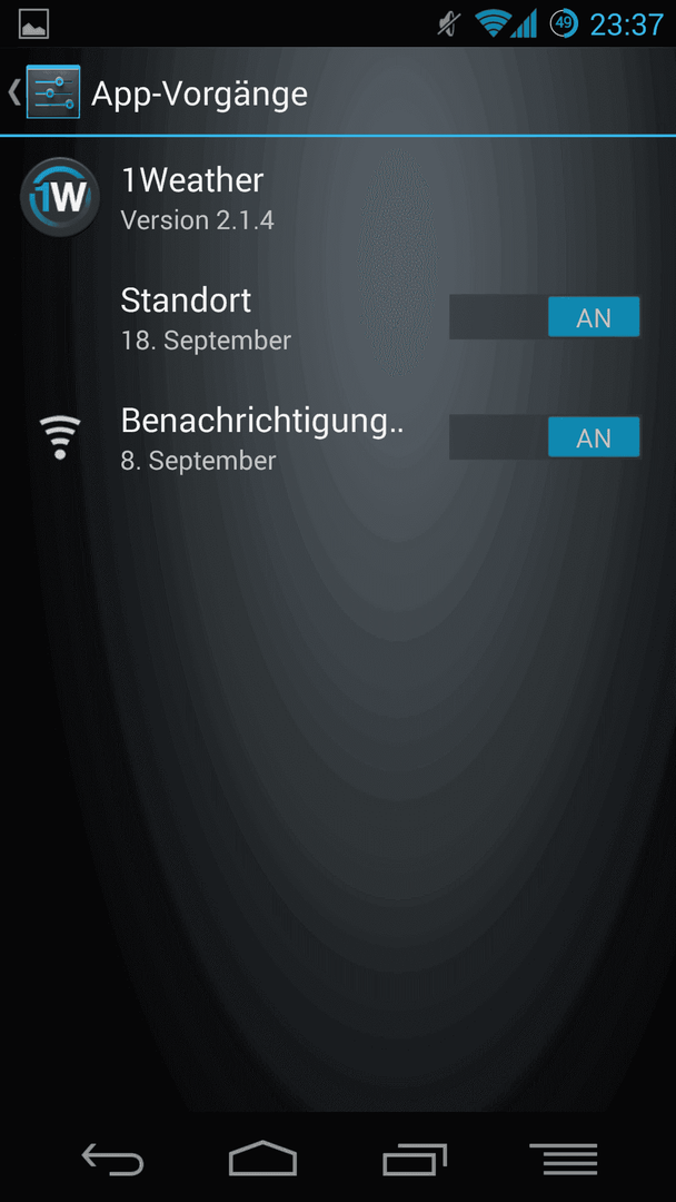

unterschied LBE - Datenschutz/Erweitert?

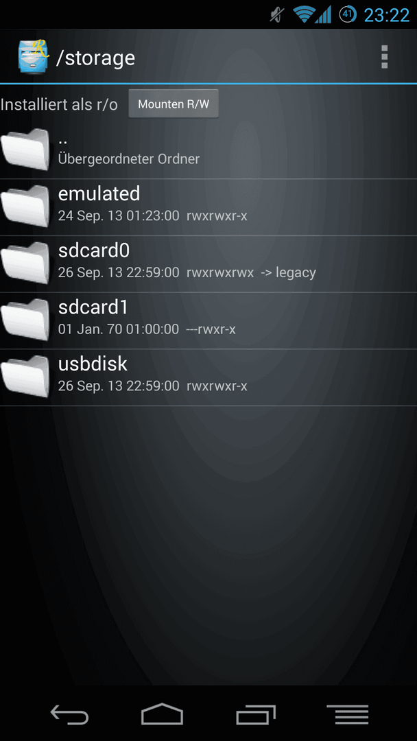

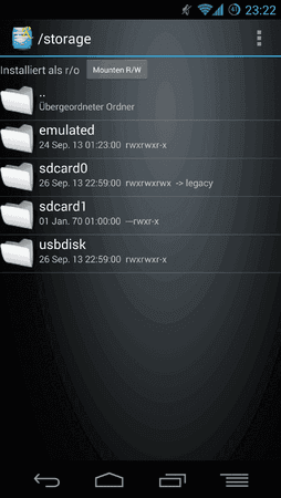

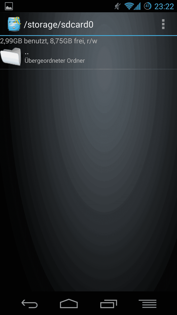

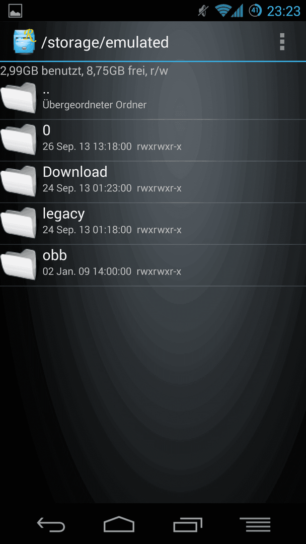

Seit den letzten Versionen ist der Ordner\sdcard0 leer, sdcard1 ok. Jetzt wird der Inhalt von sdcard0 in emulated\0 angezeigt:confused2:

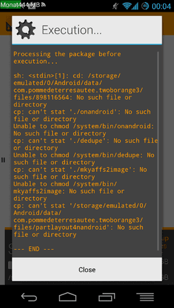

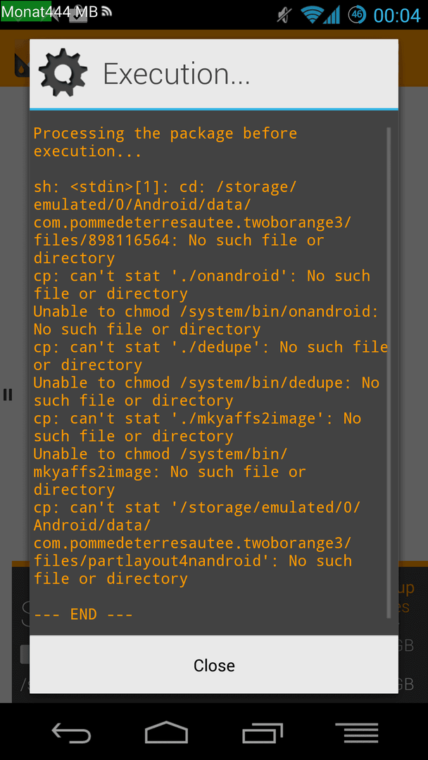

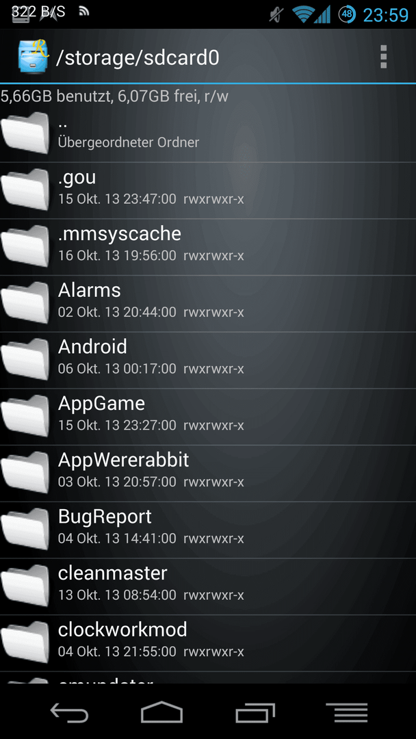

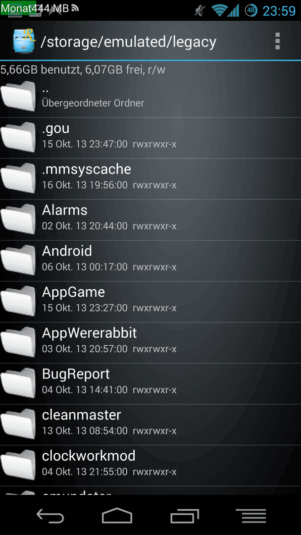

habe Nightly von heute, kannst Du das bitte mal genauer beschreiben
bis zu einer Nightly...? war es /sdcard mit Ordnern
ab Nightly...? war /sdcard leer und in storage/emulated/legacy/0 waren die Ordner,
heute (vom 17.)...? wieder in /sdcard alle Ordner vorhanden und storage/emulated/legacy vorhanden aber /0 nicht mehr da, alle Ordner in legacy.
Sorry für meine Ausdrucksweise, aber ich weiß nicht wie ich es anders erklären soll, deshalb noch Screenshots dazu.

Hi
gut dann wiederhole ich mich mal
Du mountest die system-Partition schreibbar, mit einem Dateimanager wie den Rootexplorer.
Dann öffnest du den Terminalemulator und gibst nacheinander folgendes ein.
su
cd /storage/emulated/legacy
ln legacy 0
danach dann zweimal exit eingeben, um den Terminalemulator wieder zu schliessen.
Somit hast du einen Link, oder wie es in der Windows-Sprache heist Verknüpfung, der auf legacy verweist.
Danach kannste dann OBackup starten und es sollte alles laufen.
MfG
Reaktionen: Hen Ry
Werde ich mal testen.
Funktioniert nicht.
