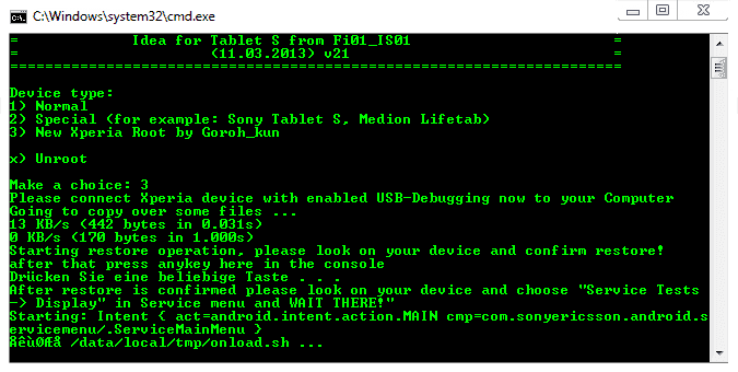

Hallo, ich wollte heute mein Sony Xperia Z mit dem Kit namens Bin4ry rooten...
Nur leider, nachdem ich alles nach Anleitung der xdas gemacht habe, hängt es an einem bestimmten Punkt (siehe Bild). Um genauer zu sein nachdem ich "Display" gedrückt habe.
Ich hoffe ihr könnt mir helfen,

Nimm mal die aktuelle Version (v25) und tu dann wirklich Schritt für Schritt was dort steht, bei mir geht's sowohl unter der 350er als auch der 434er Firmware problemlos.
Finde nur immer die v23 :( kannst du mal kurz verlinken?

... also ich glaube Du liest nicht richtig ^^
Du drückst eine taste gell?
ABER vorher bitte am telefon -> starting Restore drücken!(daten wiederherstellen)
... dann service test und display :D
...also bitte genau das machen was im "green screen" steht ;P
GRuß
Also ich bin nicht blöd und kann auch English ;) Soweit bin ich ja gekommen, aber nachdem ich unter Service-Tests Display gedrückt habe geht es nicht mehr weiter (siehe Bild)
Gesendet von meinem C6603 mit der Android-Hilfe.de App
aber usb debbugging und nicht autorisierte programme sind aktiviert?
und halt die taste display test mal ne sekunde und dann los lassen.
aber wie gesagt NICHT erst am pc eine belibige taste drücken sondern erst am xperia und erst dann am pc!
hatte bei mir auch erst 5 versuche gedauert bis das mit der reihen folge stimmte ;P

Okay, ich versuch es mal ;) USB Dbugging und autorisierte Programmme sind aktiviert ;)
Werde berichten.
EDIT: habs jetzt ca.7 mal versucht und es geht nicht :(
Gibt es keine andere Lösung??
Du musst am Gerät aber auch auf Daten wiederherstellen klicken, sonst wird das nichts.
Hab ich alles gemacht...

... die nötigen Treiber sind aber alle auf deinem pc installiert oder? und alle anderen programme am pc beendet? sonys pc helper bla bla ?
ansonsten wärst Du der erste bei dem es nicht funktioniert!
und ich bin zu 99% sicher das es ein Anwendungsfehler ist ;P
damit meine ich ja DU machst noch was falsch ^^
GRuß
p.s. willst du dein bootloader unlocken oder nicht? wenn nicht nimm einfach das hier und die treiber von HIER
http://forum.xda-developers.com/showthread.php?t=1886460
Reaktionen: Gleggl
Ok, ich mache alles nochmal von vorne ;)
Ich kann die Inf Dateien nicht installieren ....
Ich hänge immer in der Zeile:
/data/local/temp/onload.sh
Der ursprüngliche Beitrag von 15:14 Uhr wurde um 16:20 Uhr ergänzt:
OK! Hab es geschafft :)
... und wo war das problem? :D :D
Im anderen Thread hat Filo mir gesagt ich soll das komplette Gerät zurücksetzen und dann als erstes rooten!
Ja, dann hat es funktioniert :D
