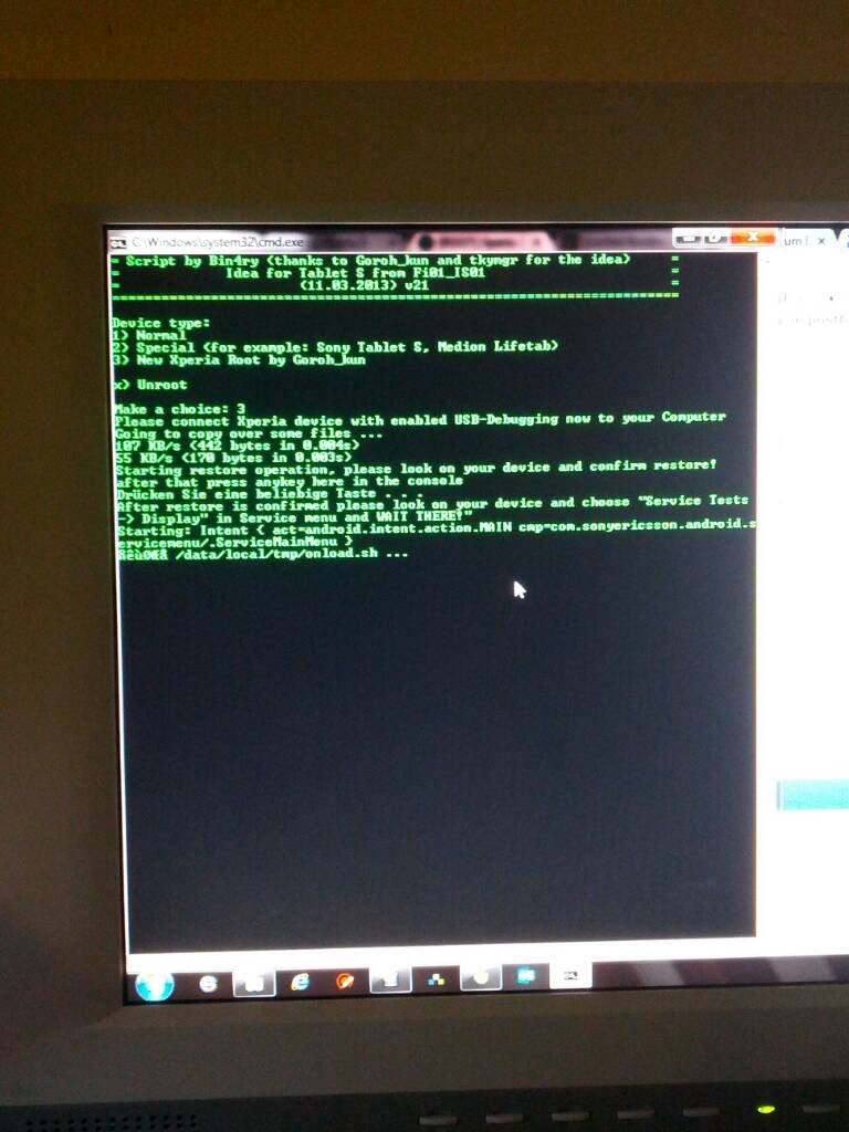

Ich kann machen was ich will, es funzt nicht.
Treiber installiert
USB Debugging an
Unbekannte Herkunft akzeptiert
Display Timeout nach 30 Minuten
Tool in \c kopiert
entpackt
gestartet
3 gewählt
Wiederherstellung akzeptiert, und es passiert nichts. Jemand nen Tipp?
die runme.bat als administrator ausgeführt?
auch das mit dem service tests / display gemacht?
Wenn ich sie als Administrator ausführe, wird der Pfad nicht gefunden...
Der ursprüngliche Beitrag von 20:29 Uhr wurde um 20:32 Uhr ergänzt:
ja, Service Tests und Display gewählt
Der ursprüngliche Beitrag von 20:32 Uhr wurde um 20:37 Uhr ergänzt:

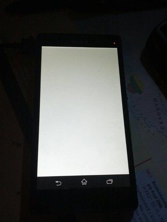

Display wird weiß, in der cmd passiert aber nichts mehr...oder dauert es recht lange?
sehe ich auch grade.
dann gibt es wohl probleme mit win7
Der ursprüngliche Beitrag von 21:45 Uhr wurde um 22:04 Uhr ergänzt:
der fehler ist bin4ry bekannt und er wird eine neue RootMe schreiben

Achja, wenn der Bildschirm weiss bleibt, hast schon mal aufs Display gedrückt?
Reaktionen: KingChaos
Ja, dann wechselt es die Farbe...
Gesendet von meinem C6603 mit Tapatalk 2
