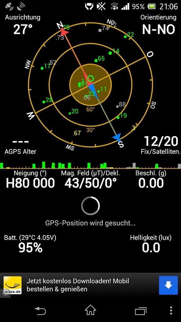

So sieht es auf meinem Z aus mit der App "GPS-Status & Toolbox".
Wenige Sekunden nach dem Start werden schon 12 Satelliten gefunden....am Dachfenster....
