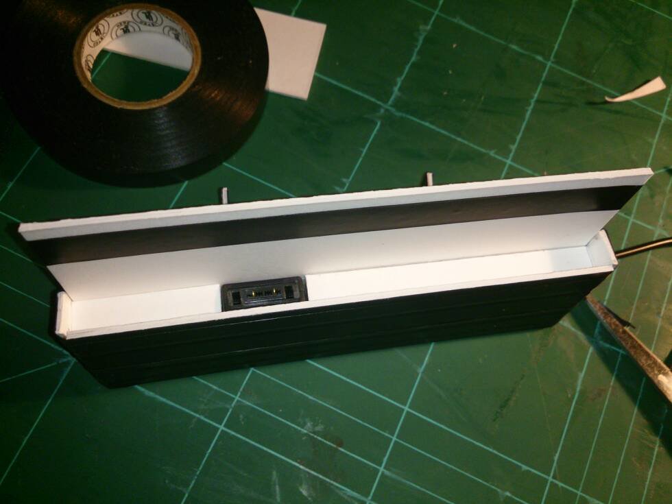

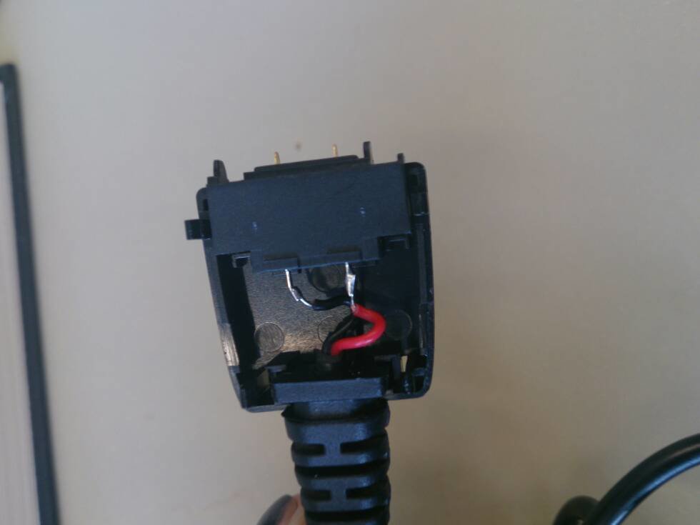

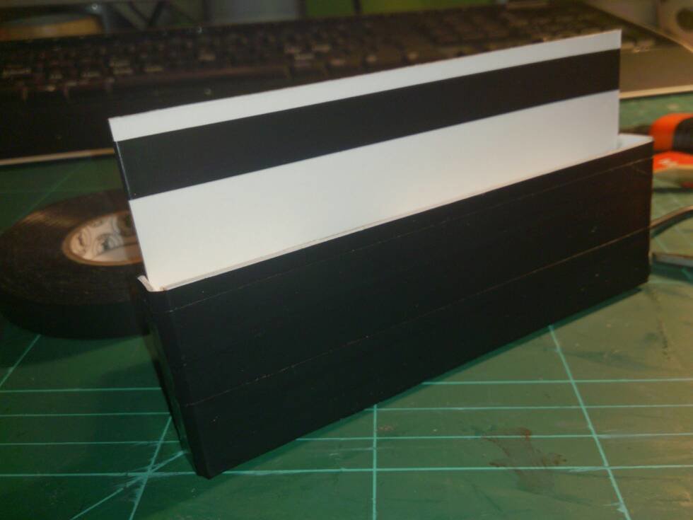

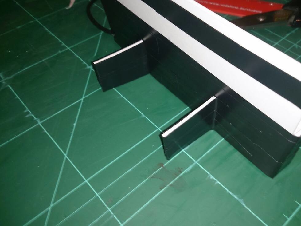

So meine erste ist fertig. Leider nur ein Provisorium weil ich in meiner Studentenwohnung keine Werkstatt habe. Aber eine aus Holz folgt noch sobald ich mal nach Hause fahre. Ich habe ein altes Hama Ladekabel für die alten Sony Ericsson genommen. Habe es geöffnet und die Pins versetzt so das es zum XZ passt. Und siehe da, es funktioniert :D Achja kleiner Tipp für die Nachbastler. Die originalen Ladekabel bekommt man nur mit Gewalt auf. Die Nachgebauten sind da wesentlich einfacher zu öffnen. Hat jemand eine Idee wie man die Pins vorne verlängern könnte?

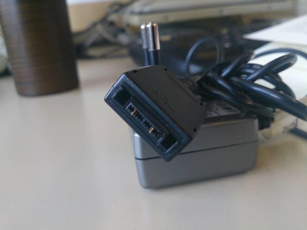

Du weisst aber, dass das von dir verbaute Kabel völlig falsch ist?
Warum soll das falsch sein? Es wird sofort die Dockingstation erkannt und lädt das XZ auf.
Das Kabel sieht aus wie das alte von SE...
Natürlich ist es von Sony Ericsson. Wenn du gelesen hättest, wäre das klar. Hättest du dir noch den Link vom ersten Thread angesehen, wüsstest Du auch das alle eine solches Kabel genommen haben. Und wo ist das Kabel jetzt falsch?
Aber wie willst du das Kabel hier rein tun?
Dein zweiter Link funktioniert leider nicht.

So, jetzt ging der Link auf einmal doch. Also die Zinken die aus dem Stecker schauen passen perfekt zu den beiden Kontakten am XZ. Man muss nur den Stecker öffnen und die Zinken so platzieren das es passt. Das geht wirklich einfach ich versuche nachher mal ein Foto zu machen wo man das besser erkennt.

:D rot ist Plus und muss nach oben

Genau, das rote Kabel muss ins obere Loch, also in deiner Zeichnung ins linke. :D
