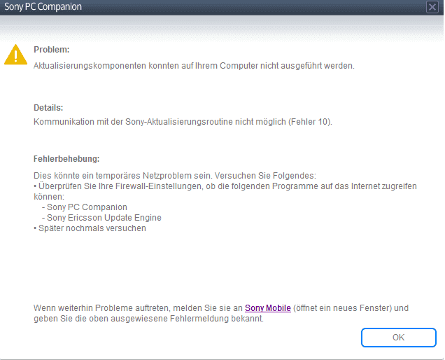

Haii leute, ich habe ein Problem und zwar mit meinem Handy das " Sony Xperia Z " und Sony Pc Companion ..
Also ich wollte heute mein Handy auf die Version 10.3.1.A.0.244 updaten ( PC ist erforderlich ) steht dort...
Aber leider kommt während des Update ein Fehler mit den Detai :
" Kommunikation mit der Sony-Aktualisierungsroutine nicht möglich (Fehler 10).
Habe dazu auch mal ein Bild gemacht ( für einen besseren Eintrug )
Ich hoffe ich bekomme eine hilfreiche Antwort
Mfg, Domi

Bringt nichts, da mein System ( PC ) faxen mit Java macht und deshalb kann ich es nicht öffnen :/
Schlecht was heißt den Faxen mit Java dran kann auch das Problem mit PC Companion liegen.
Naja hab 64bit system und seit einiger Zeit kann ich mit Java gar nichts mehr anfangen ( habe das neue je7 heruntergeladen für 32 und 64 bit ) aber egal was ich mache.. Minecraft öffnen, über Google Chrome-FireFox- Internet Explorer auf seiten wie Knuddels rein gehe oder wie bei dem Sony Update öffnen will kommen verschiedene Fehlermeldungen.. Google Chrome zeigt an das Java crasht, FireFox stürzt ab, Internet Explorer meint das Java ganz fehlt, die Programme wie Minecraft oder Sony Update meinen das irgendwas fehlt.. Ich zitiere mal:

Jo hast ein Java Problem was sich auf viele Bereich auswirkt.
Da würde ich mal denn Vorschlag machen deinstallier mal alles von Sony und auch Java.
Und mach einen Neustart.
Dann packst du dir von der Java Seite es neu drauf.
Und dann installierst du von Sony alles neu, und machst einen neuen Versuch.

" Umgebungsvariablen " alles gelöscht was mit Java zutun hat.. wie z.b PATH und so.. und jetzt lässt sich Update Service öffnen ;o
Mal sehen ob ich auch ganz normal mit PC Companion mein Handy endlich updaten kann ^^
Oh klingt gut wenn es das war.
