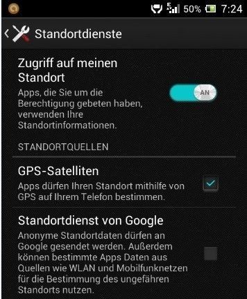

Moin,
habe dieses Thema über die Foren-Suche gefunden.
Mal kurz eine Frage zu den Standort-Bestimmungsmethode - passt zwar nicht genau hierher, aber das Thema erschien mir am geeignetsten - und vielleicht hat jemand auf Anhieb eine Info.
Ich habe vor kurzem auf Jelly Bean geupdatet - Android 4.1.2.
Bisher war es immer so, dass ich in Standortdienste den Zugriff auf den Standort und GPS aktiviert hatte - NICHT aber den Standortdienst von Google (mit anonymen Daten senden usw.)
Trotzdem hat das schnelle A-GPS mit ungefährer Position über Funknetz immer funktioniert.
Aktuell bei Android 4.1.2 geht das bei mir nicht mehr, es schaltet sich zwar die Satellitensuche ein, aber die schnellere A-GPS-Suche bleibt aus - sowohl in Google Maps, wie in Locus usw. ...
(bei Google Maps musste ich zudem in Einstellungen die Daten löschen, da am Anfang auch MIT dem Haken die Position nicht gefunden worden ist. Dann ging es - aber wie gesagt nur mit dem zweiten Haken, den ich eigentlich nicht aktivieren wollte.
Ist das bei Euch auch so, bzw. hab ich noch etwas übersehen?
Wurde hier seitens Google die Optionen neu gemischt - wegen größerer Spionagemöglichkeiten?
Also ich will hier nicht schizophren erscheinen - denke aber, dass man nur preisgeben sollte, was unbedingt nötig ist.
Und früher war es IMHO anders...

Also: Hab mein SXP sauber zuzrückgesetzt (inkl. Firmware-Reparatur mit SUS und Werkseinstellungen vorher und nachher).
(Hatte ich aus Zeitgründen beim Update auf JB sowieso noch nicht machen können...)
A-GPS geht auch nur wieder mit dem unteren Haken in meinem Screenshot oben - und mit der Erlaubnis zur Übermittlung von "anonymisierten Daten".
Sch... Ist also doch eine neue Spionagemethode von JB!
Das wäre ja fest ein Grund, um auf ICS zurückzuflaschen...
@dancress: Wenn bestimmte Apps den Standort nicht finden TROTZ o.g. Haken, solltest Du mal diese Apps in den Einstellungen zurücksetzen ("Daten löschen").
Das war bei mir mit Google Maps genauso - trotz Aktivierung aller Optionen.
Nach dem Löschen der Daten hat es dann funktioniert - aber eben immer nur mit dem HAKEN...
