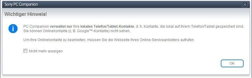

Über PC Companion solltest Du zumindest die Kontakte auslesen und auf nem Windows Rechner speichern können.
Über PC-Companion geht das aber meines Wissens nur mit Telefonkontakten nicht mit Google-Kontakten

Also ich habe eine Sicherung über PC-Campanion gesichert aber bekomme die Kontakte aus dem Backup nicht raus. :-(
