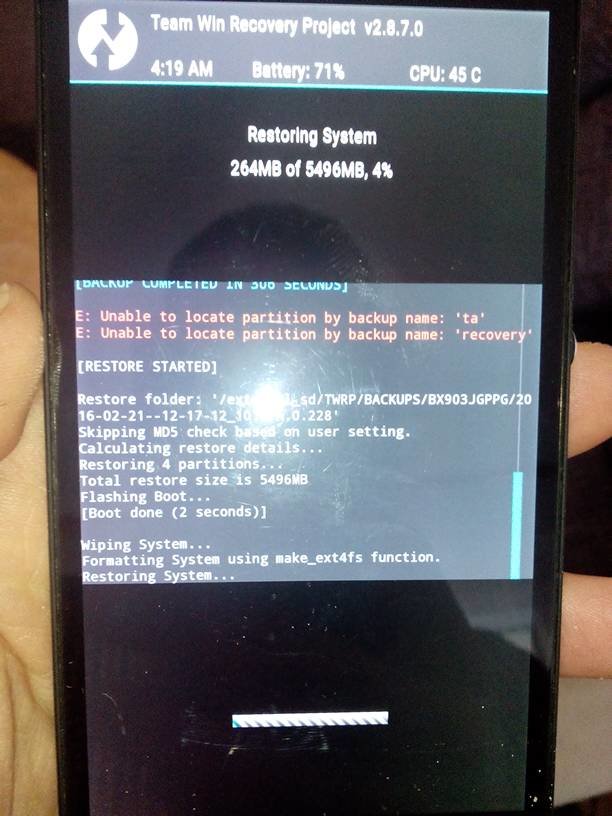

Habe die Stock mit Twrp wiederhergestellt .Daddel gab mir ne boot.emmc.win die sollte ich tauschen.
Beim Restore kam das siehe shot.
Das Backup lief durch und es Bootet aber es wurde alles beendet an Google Diensten und Apps.
Habe ich so auch noch nie gehabt nach Restore. Habe dann den Dalvik und den Cache gelöscht und wieder gebootet scheint zu laufen
Das mit den beiden Unable kann mir das einer mal erläutern.
Hat es was mit der nicht mehr Tüchtigen TA Partition zu tun und der nicht vorhandenen Recovery Partition und das Twrp das nicht restoren kann
