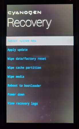

Leider klappen die Anleitungen zur Installation von LineageOS nicht, weil Cm vorinstalliert ist.
So läßt sich z.b. das Servicemenü nicht aufrufen (*#*#SERVICE#*#*)
Ich habe mich auch schon Jahre nicht mehr mit dem Gerät beschäftigt und bin mir nicht sicher ob TWRP installiert ist.
Was sind grob die Schritte zum Wechseln von einem Custom zum anderen?
@Shakyamuni

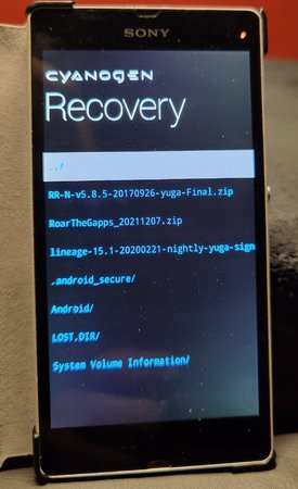

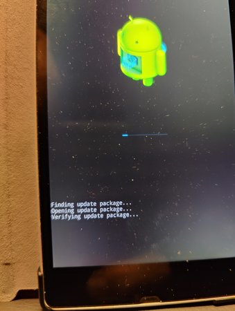

Hallo, normalerweise startet man das Gerät über eine Tastenkombi ins Customrecovery(TWRP) und flasht dort das Customrom.

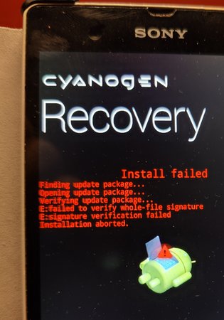

Im Prinzip richtig, aber das Problem ist, das es kein TWRP ist.
Das Recovery findet zwar das Lineage 15.1 , beginnt zu installieren, bricht dann aber schnell ab.

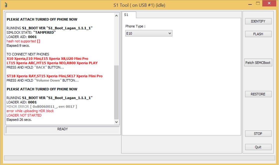

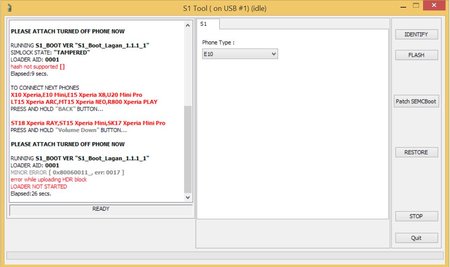

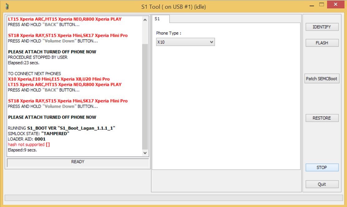

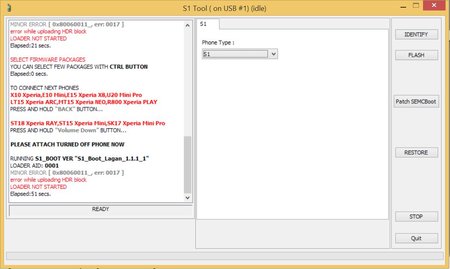

Ok, also wohl neuer Bootloader drauf mit Gordons Gate und S1Tool.
Da komme ich aber nicht an das Gerät dran. Je nachdem welches der drei Geräte zum Suchen ich wähle, bekomme ich unterschiedliche Fehler.
Mit ADB meldet sich das Device nicht, also kann ich mit fastboot auch nichts drauf schreiben.
Was gibts für Möglichkeiten?

Mit dem Flashtool regt sich das Gerät schon mal:
20/023/2022 17:23:10 - INFO - <- This level is successfully initialized
20/023/2022 17:23:10 - INFO - Flashtool Version 0.9.14.0 built on 12-02-2014 22:45:00
20/023/2022 17:23:15 - INFO - Device connected in flash mode
Mit dem Flashtool hatte ich bisher noch nichts zu tun, ich weiß nicht, welche Files ich dazu brauche.....

...im Moment komme ich mit dem Teil nicht weiter, ich weiß nicht genau, mit welchem Tool und welche Firmware/Loader ich beginnen muss, um das Ding wieder zum Leben erwecken zu können.
Beim Anstecken meldet sich das Gerät mal als "S1Boot Fastboot", mal als "SOMC Flash Device"
Ich komme aber mit dem Flashtool oder dem S1Tool nicht weiter.
