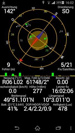

ich habe das Z erst einige Wochen. Aber mir ist aufgefallen, dass der GPS Empfang recht schlecht ist. Sowohl die Stabilität, als auch die Genauigkeit. Ich habe mal ne ganze Zeit die App GPS Status laufen lassen. Dabei fällt auf, das im Gegensatz zu meinem alten ASUS die Anzahl der Satelliten und die Genauigkeit richt schlecht sind. Besser als ca 10-12m Genauigkeit ist da nicht drin. Dabei habe ich die Almanachdaten vorher schon runtergeladen. Hat das nich jemand beobachtet, und gibt es da eine Möglichkeit?
Software? Links ist das Z mit KiKat, rechts ist das Z mit Lollipop
Gruß Geo

Na danke für die Antwort.
Ich kenne die Funktionsweise von GPS oder auch GLASNOSS. Die Handys lagen auch lange genug unter freiem Himmel
Es ist aber doch sehr auffällig um wieviel schlechter das Z mit Lollipop ist.
Gruß Geo
Stimmt, das ist ungewöhnlich, aber zumindest an der Hardware hat sich ja nichts geändert.

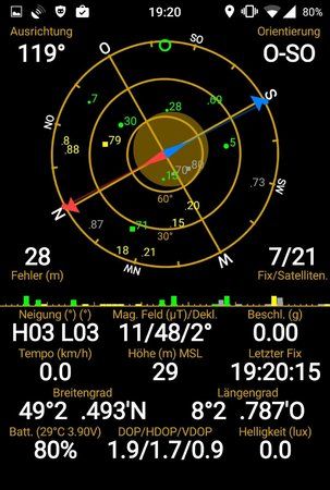

Nach weniger als 20s einen stabilen Satfix
