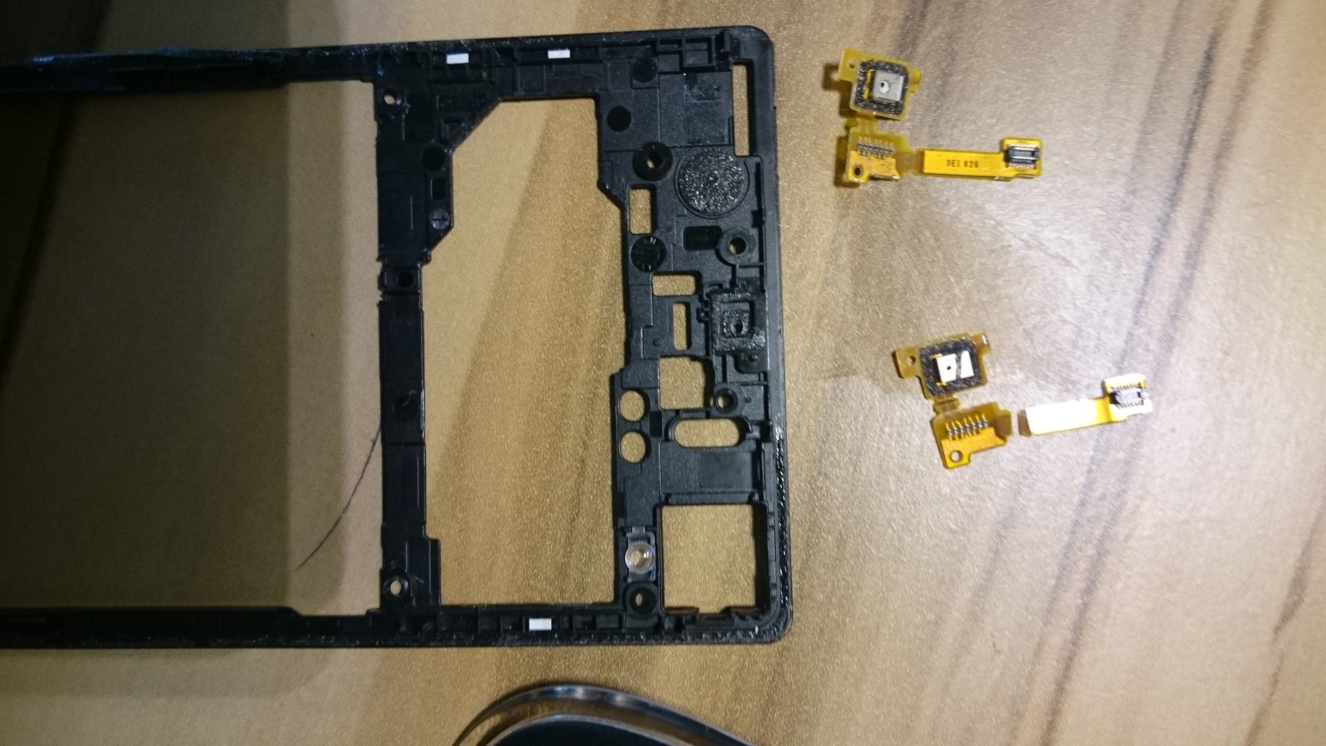

Kann jemand sagen wie das Teil oder wo es genau hingehört.Das rechte ist defekt--links das neue teil.
[doublepost=1497276471,1497276403][/doublepost]vorder oder rückseite am Rahmen,aber wie?
