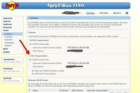

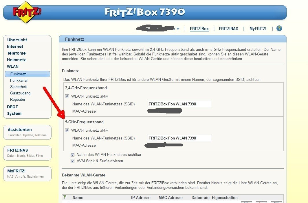

Das 5GHz ist aktiv mit eingeschaltetem WLan. Du musst aber einen Router haben der das auch kann, z.B. Fritzbox 7390.
Mit LTE hat das nix zu tun.
Hier z.B. FB7390

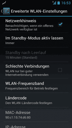

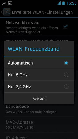

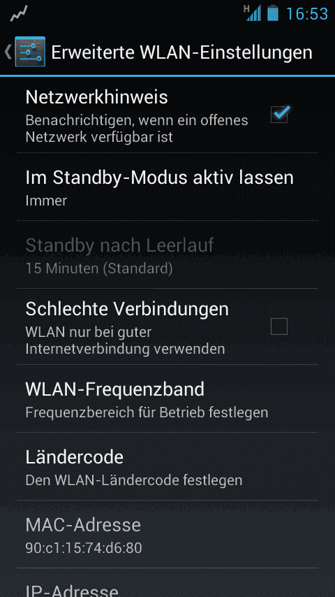

Wo läßt sich beim Xperia-Z das 5Ghz-WLAN aktivieren so wie an diesem Handy unter den erweiterten WLAN-Einstellungen.
Bei meinem Z fehlt dieser Punkt Frequenzwahl.
