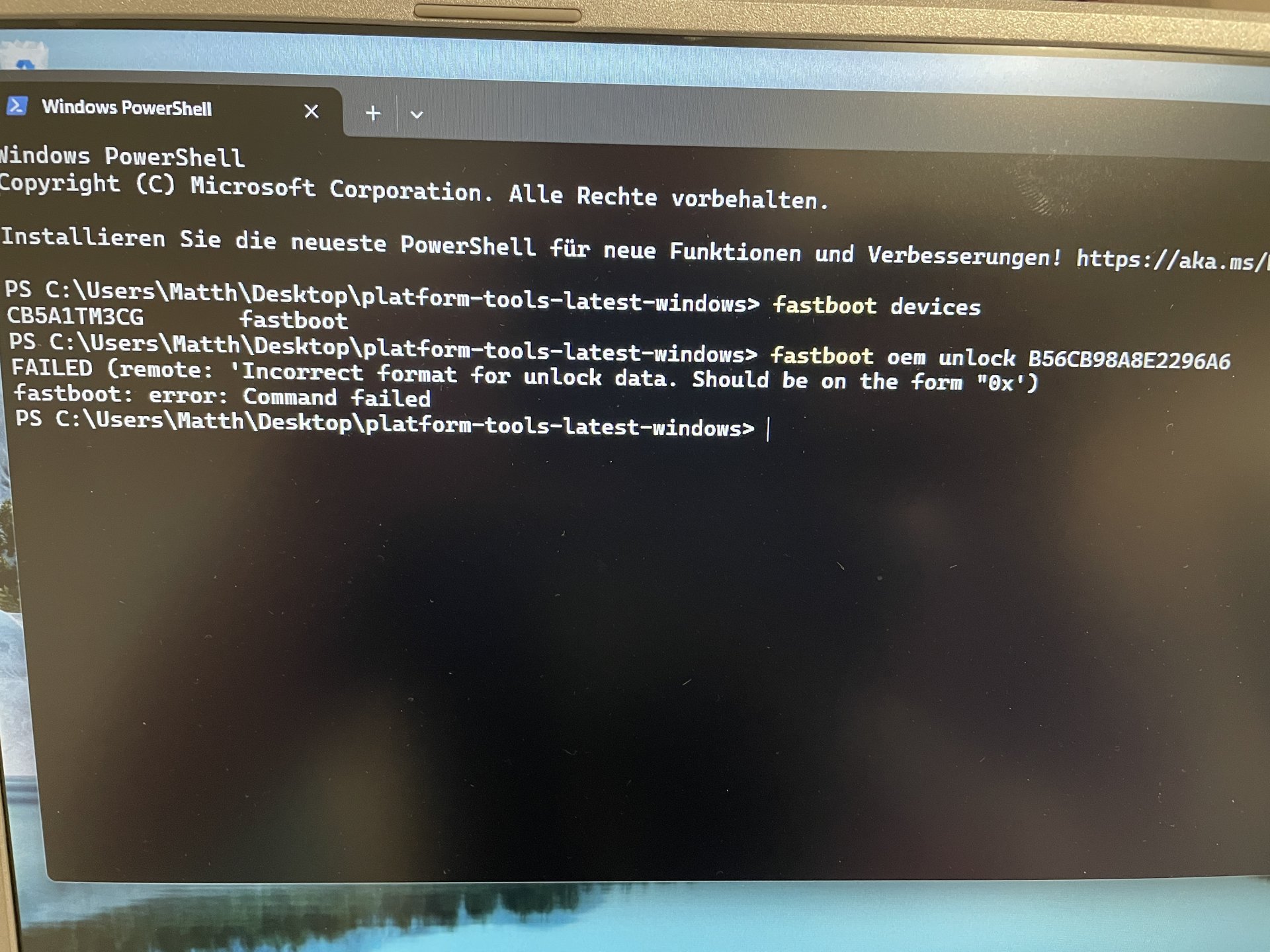

Habe jetz.folgendes Problem bei dem ganzen. Gerät ist im Faltboot im wird erkannt aber ich kann den vbootloader nicht freischalten

@Matthl111 Versuch es mal mit der cmd.exe anstelle von Power Shell.
Ich denke es liegt vielleicht auch an Windows 11...
Hast du das Tool als Administrator ausgeführt
@Matthl111 Mit Win11 hat das nichts zu tun. Ich habe aber schon oft erlebt, dass die Power Shell das Problem ist.
Ich bin jetzt schon weiter, den Befehl sollte man nur richtig schreiben 🙄

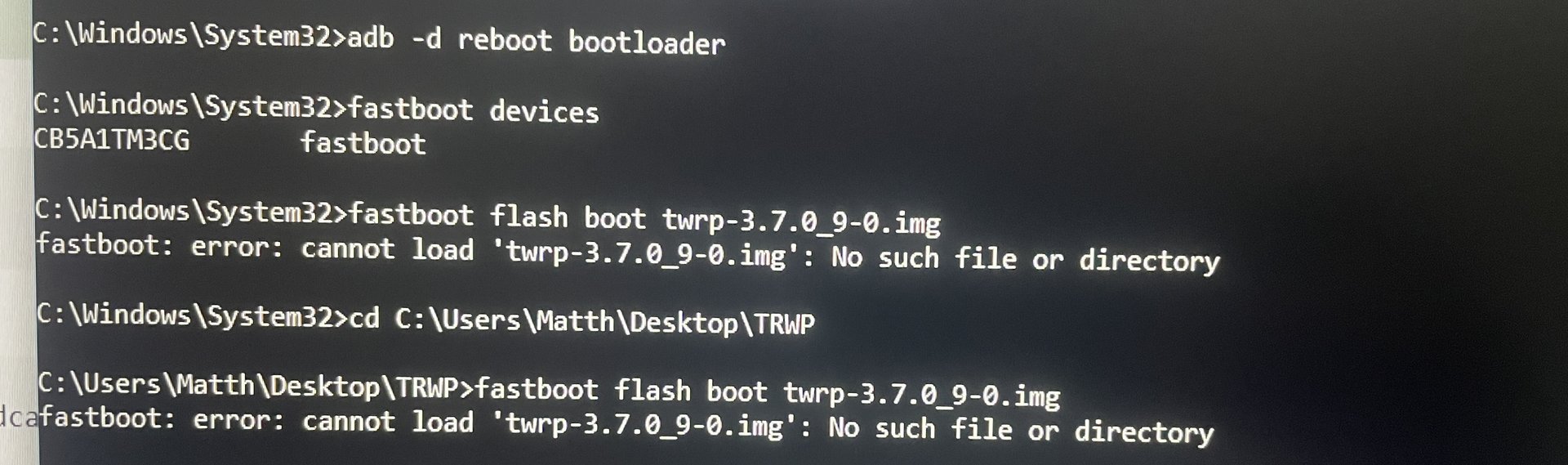

Allerdings hänge ich jetzt bei Twrp

@Matthl111 Gib in dem Pfad mal den Befehl "dir" ein, um dir alle Dateien dort anzeigen zu lassen.
Das Image kann unter dem Namen nicht gefunden werden und ich denke, es liegt daran, dass du das Image falsch deklariert hast. Aber prüfe es mal mit "dir".

Du kannst auch folgendes machen: Tippe den Befehl ein, aber schreibe nur
Code:
fastboot flash boot 'twrp-
und dann drückst du TAB (zwei Pfeile auf der Taste, ganz links). Dadurch wird der Dateiname, falls vorhanden, automatisch ergänzt.

Was war denn daran falsch?
Habe vergessen vor den Code 0x zu schreiben, nur so geht es.
Also: fastboot oem unlock 0x.....

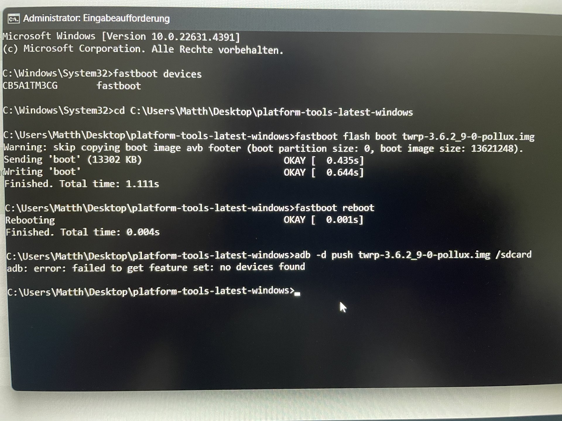

Ich komm bis schritt 6. Dann schaltet die LED am Tablet auf rot um und cmd schreibt rebooting Ok.
Aber schritt 7 funktioniert dann nicht mehr 🤯
Jetzt startet es Auch nicht mehr

Mal mit einer älteren Twrp Version probiert?
Keine Ahnung, ob du inzwischen selbst darauf gekommen bist (deine Rückmeldungen zu deinen Problemen und den genannten Lösungsvorschlägen ist ja ziemlich rar), aber du hast TWRP nach /boot geflasht. Obwohl das der übliche Schritt ist, solltest du natürlich bedenken, dass damit /boot überschrieben wird und einen normalen Bootvorgang unmöglich machen kann. Daher: Startet das Handy nicht mehr, musst du logischerweise dein originales boot.img flashen.
