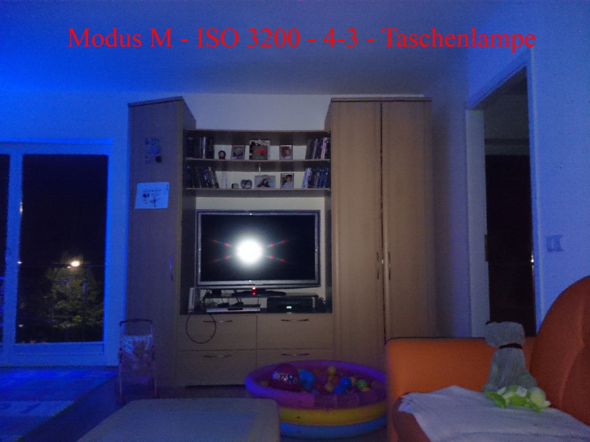

Das sehe ich auch so. Beim betrachten der Bilder auf dem Pc ist die Qualität mit eingeschalteter Taschenlampe viel besser. Es ist zwar der ISO wert höher (ISO 3200 blaueres Bild anstatt ISO 1000), aber es sind viel mehr Details zu erkennen. Vom Rauschverhalten ist es auch besser.

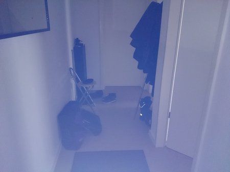

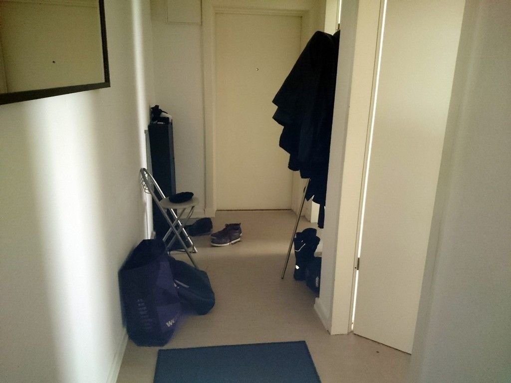

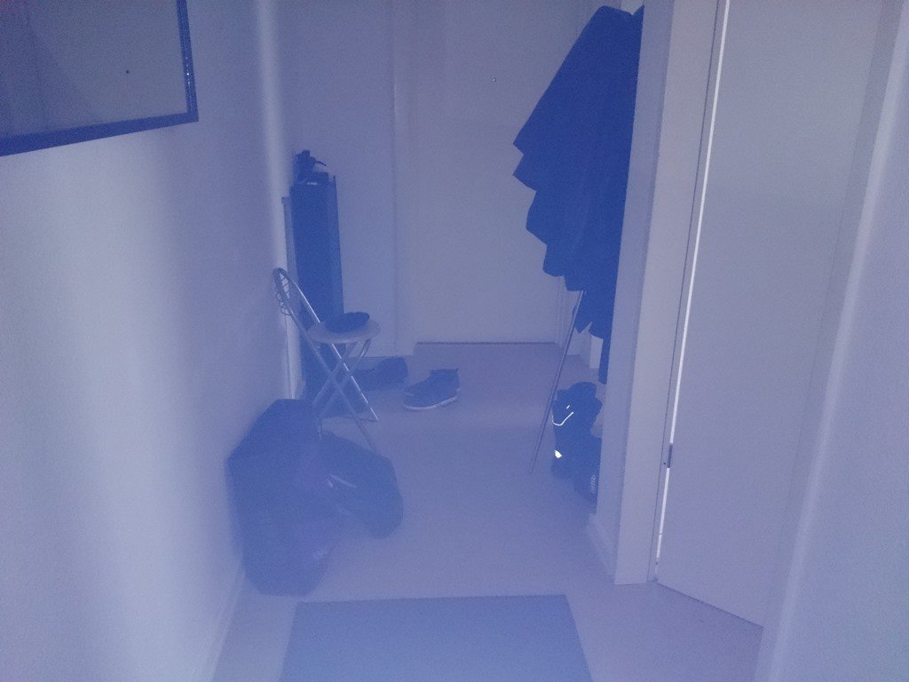

Ich habe den bekannten Kamerafehler bei Bildern mit Blitz des Z1 Compact (weiß) für mich vorläufig wie folgt gelöst:
1. Anstatt Blitzlicht auf An oder Auto zu setzen , mach ich die "Taschenlampe" im Kameramenü an. Die Farben werden dann nach ca. 1 Sekunde stark korrigiert. Anschließend kann man beliebig Bilder schießen.
2. Mit dem vorinstallierten Pixlr Express mach ich noch mal eine "Auto-Korrektur"
Für das Ergebnis siehe Bilder im Anhang.

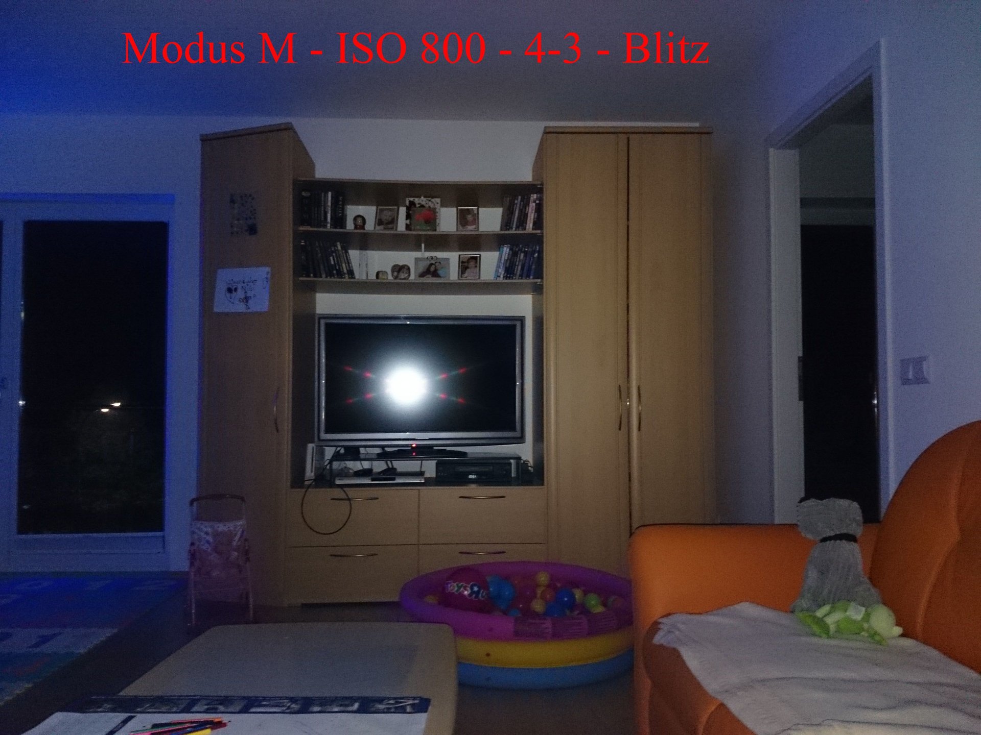

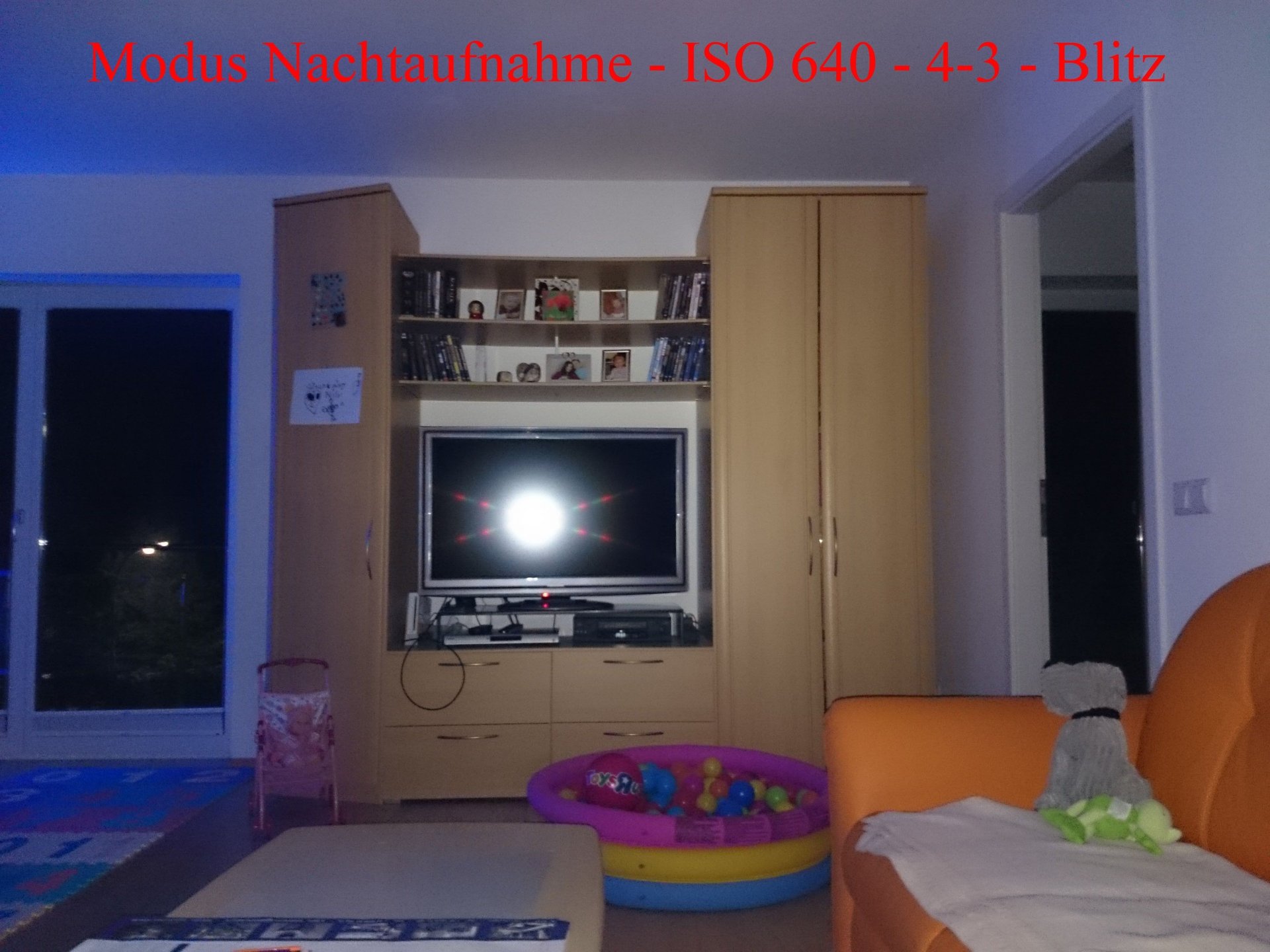

Mit diesen Einstellungen ist kein brauchbares Bild rausgekommen. Mit Verwendung der Taschenlampe oder des Blitzes im Modus M, beträgt die längste Belichtungszeit 0,125sec. Egal welchen ISO Wert ich genommen habe.
Außer bei dem Modus Nachtaufnahme- da wurde die Aufnahmezeit auf 0,25sec verlängert.
Was auch noch Interessant ist, bei der höchsten MP Einstellung (egal ob 16:9 oder 4:3) im manuellen Modus, geht der ISO Wert nur bis 800. Welches aber unbrauchbar ist, weil es noch sehr dunkel ist. Ansonsten geht der ISO Wert bis 3200.
Stelle hier ins Forum die ähnlichen Bilder wie vom 01.04.2014, 21:50 rein, jedoch mit gereinigter Linse.
Sollte es jemanden Interessieren habe ich unter https://drive.google.com/folderview?id=0B83AeuzrYpwvdWFaTmVEMmVVeU0&usp=sharing die ganze Testserie hochgeladen.
Andy
