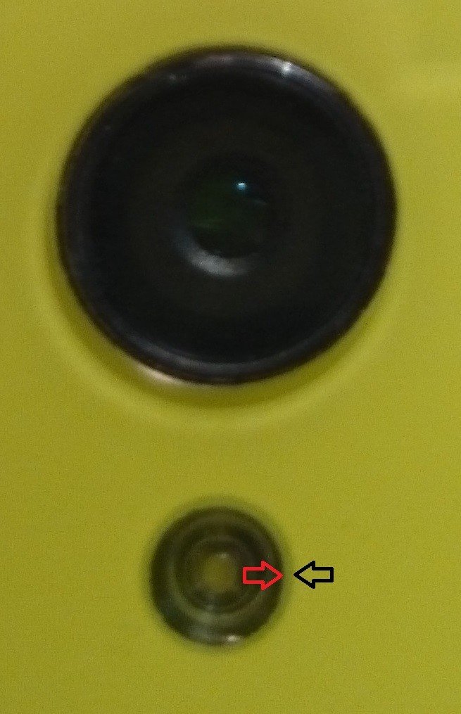

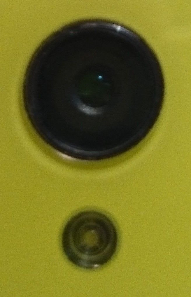

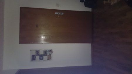

So, ich hab im Spiegel mal nen Bild von meiner Kamera gemacht.
Ist zwar etwas unscharf aber ich denke man sieht gut die teilweise Abdeckung der Blitzöffnung.
Welche "Abdeckung" genau meinst du? Die in Gerätefarbe, was man gut an dem durchsichtigen Teil erkennen kann oder viel mehr die Abschirmung der eigentlichen LED im innern des Gehäuses? Denn das scheint mir tatsächlich eine Art Verbesserung zu sein, wohingegen das erste Argument wohl ins Leere laufen würde...
Ich hab mir mit 'ner Lupe die Blitzöffnung angesehen, da sehe ich keinen Unterschied zu deiner. Ich weiß auch ehrlich gesagt NICHT was du meinst mit "die hälfte des äuseren Ringes mit der Farbe des Backcovers bedeckt". Ich hab das Handy übrigens ebenfalls in Lime.
Man kann es auch mit diesem von Husami vergleichen! Beitrag 453. https://www.android-hilfe.de/forum/...i-der-verarbeitung-kamera.534055-page-34.html
Ok, ich dacht das Problem fällt auf. Dann doch nochmal mit Markierung.
Der schwarze Pfeil zeigt sie Stelle wo eigentlich Die Blitzöffnung endet, der Rote Pfeil zeigt die stelle wo die Färbung des Backcover endet.
Wie man sieht geht mir dadurch ein Teil der wirksamen Blitzöffnung verloren und der Blitz muss am Rand durch die gelbe Färbung durch.

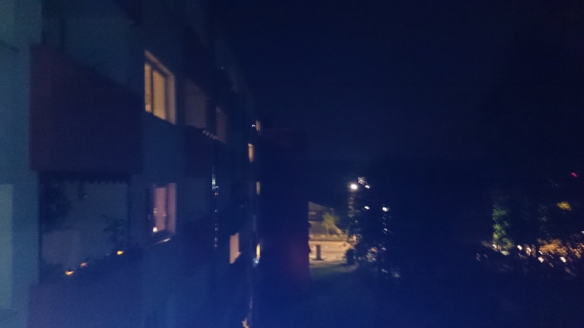

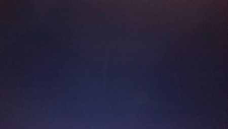

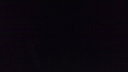

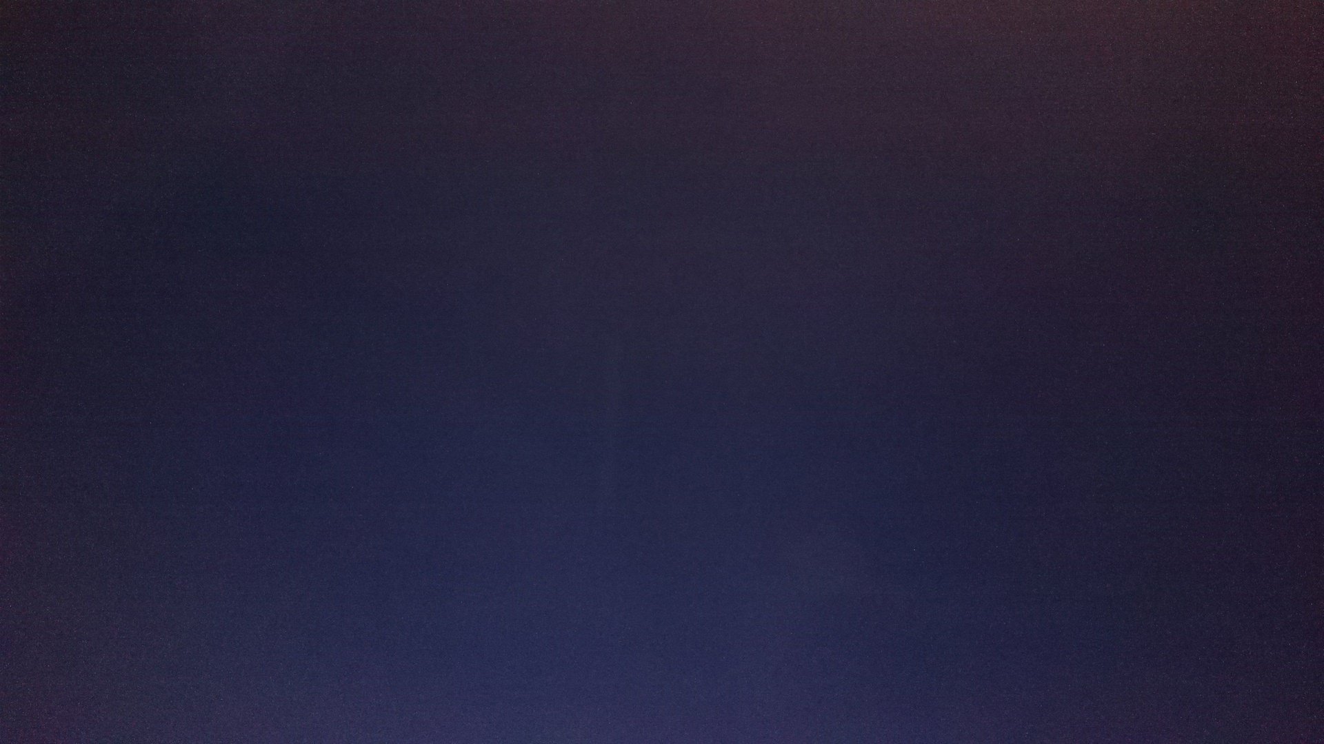

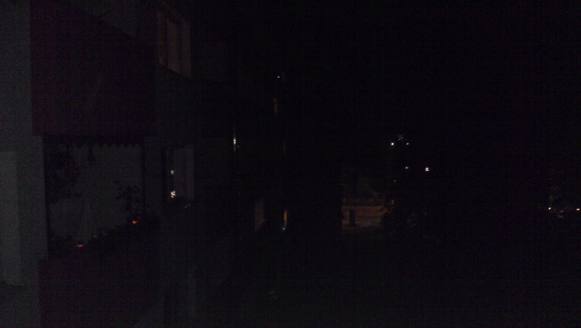

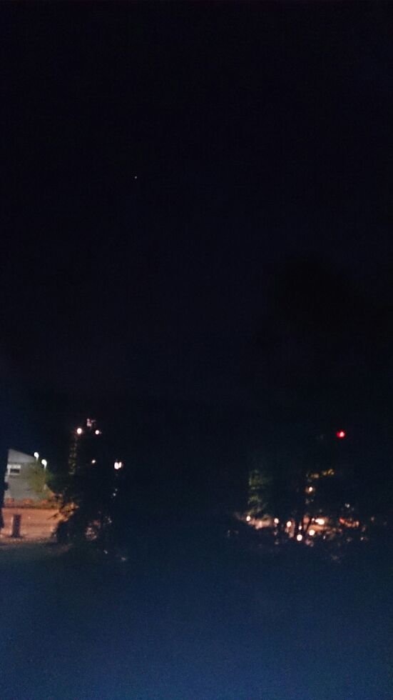

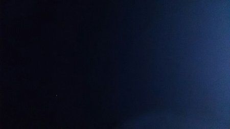

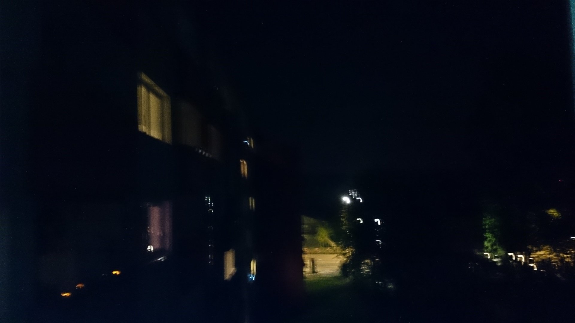

... Testsession beendet und ich denke ich konnte den "Fehler" reproduzieren.
Testobjekte:
Xperia Z1C, Xperia Z und RazrI (Bilder im Anhang)
... zur Erklärung:
Bild 1: Nachthimmel mit Z1C (überlegende Automatik)
Bild 2: Innenhof / Garten von Balkon mit Z1C (überlegende Automatik)
Bild 3: Nachthimmel mit RazrI
Bild 4: Innenhof / Garten von Balkon mit RazrI
Bild 5: Nachthimmel mit Z (überlegender Automatik)
Bild 6: Innenhof / Garten von Balkon mit Z (überlegende Automatik)
Wie man sieht, sind bei beiden Sony Geräten blaue Schleier zu sehen. Das Razr produziert diesen effekt gar nicht, lässt allerdings von den Umrissen im Hof kaum etwas erkennen. Stellt man nun von überlegender Automatik auf manuell, reduzierte sich der Schleier. Auch erkennt man, dass das Z etwas weniger Blau-Stich produziert, als das Z1C. Da die LED beim Z 90° Versetzt unterhalb der Kamera-Linse angebracht ist, erklärt dies auch die andere Streuung in die Linse. Am interessantesten war dann aber dieses Ergebnis:
Bild 7: Nachthimmel mit Z1C (überlegende Auto ... aber Blitz auf "Taschenlampe"!)
Bild 8: Innenhof / Garten von Balkon mit Z1C (überlegende Auto ... aber Blitz auf "Taschenlampe"!)
... ja, die letzten zwei Bilder sind ebenfalls mit dem Z1C geschossen und wie man sieht ist dort gar kein Schleier zu sehen. Die LED war jedoch aktiviert, nur eben nicht auf Automatik, sondern auf "Taschenlampe", damit das Gerät nicht versucht automatisch etwas aufzuhellen. Man erkennt, dass Bild 8 im Vergleich zu Bild 2 und 4 weitaus dunkler ist (man erkennt weniger am Haus links). Das Nachthimmel-Bild ist dann genauso schwarz wie beim RazrI, allerdings im Gegensatz zur mäßigen RazrI-Cam ... erkennt man hier Sterne!
Ich erkläre mir das so: Sony scheint die LED für den Blitz über die Automatik extrem hell "aufblitzen" zu lassen. Da der Fehler nur im Freien auftritt (ich konnte es absolut nicht im geschlossenen Raum nachbilden), scheint es gerade bei absoluter Lichtlosigkeit dazu zu führen, dass der Blitz überbelichtet. Das streut dann in die nur knapp daneben liegende Linse. Dass das Xperia Z diesen Fehler auch produziert, konnten wir schon nach Sylvester feststellen, da dort einige unserer Außen-Bilder diesen Blauschleier hatten. Bilder meines RazrI hatten ihn nicht. Soweit ich alte Aufnahmen durchsehe, die noch vor dem Update des Z, welches die Überlegende Automatik brachte, gemacht wurden ... ist ein Blaustich nicht zu erkennen. Absolute Finsternis (wie eben an Sylvester), hat meine Freundin aber leider auch nicht fotografiert.
Zusammenfassend:
ich denke, zumindest das was ich jetzt mit dem Gerät testen konnte, ist das Problem auf die Ansteuerung und "Helligkeit" des Blitzes in Verbindung mit der Kamera-Software zurückzuführen. Dass es bei anderen "Z-Modellen" so noch nicht aufgefallen ist, wundert mich. Ich kann mir sicher vorstellen, dass man da in der Fertigung die Einwirkung des Blitzes in Richtung Linse verringern kann ... aber ob das durch einen etwas größeren Ausschnitt passiert wage ich dann zu bezweifeln. Richtig helfen würde wohl nur die LED von der Linse weiter zu entfernen.
Nichtsdestotrotz würden mich die Ausschnittmaße der KW11 und aufwärts Modelle interessieren, ob dort Sony wirklich etwas verändert hat. Ansonsten bleibt einem wohl nichts anderes übrig als dem Blauschleier mit anderen Einstellungen der LED entgegen zu treten ... oder man macht einfach keine Fotos im absolut "Dunklen" ... wobei sich das bei diversen Gelegenheiten zu abendlichen Stunden wohl weniger vermeiden lässt.
Soweit so gut ;)
