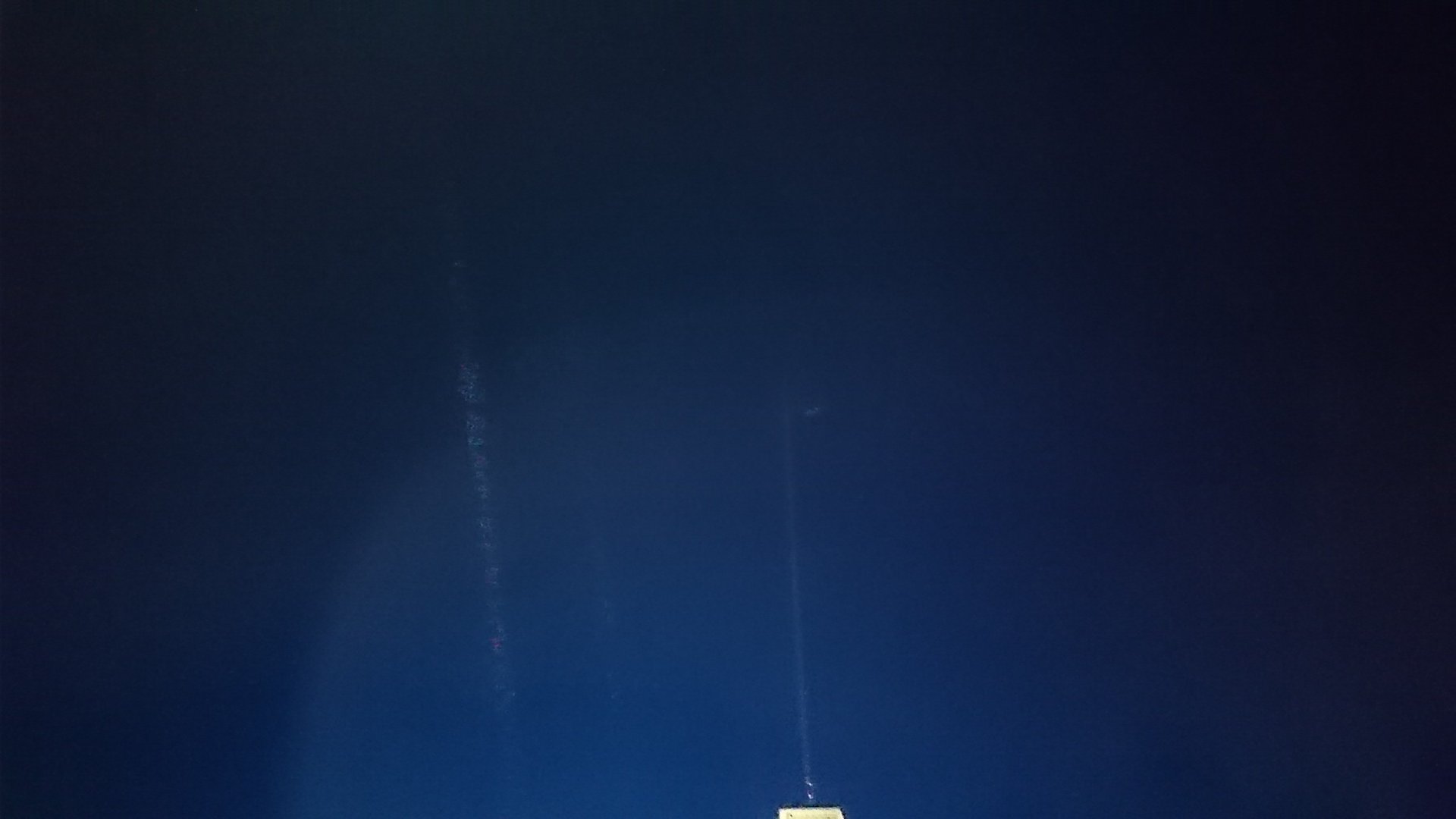

Ich besitze nun schon seit einigen Monaten ein Z1c und bin damit eigentlich äusserst zufrieden. Den Blitzbug habe ich zwar auch, jedoch hat mich dieser noch nie in irgend einer Situation eingeschränkt.
Nun habe ich aber trotzdem eine Glasrückseite in China bestellt und diese eingebaut. Der Grund war primär die extreme Kratzempfindlichkeit des originalen Backcovers und nicht der Blitzbug.
Nun zu meinen Erfahrungen damit:
Die Glasrückseite wirkt richtig gut und macht das Handy noch edler als ohnehin schon. Der Einbau war wirklich schnell und einfach erledigt. Lediglich das Entfernen der Kleberrückstände der alten Rückseite war etwas langwierig.
Der Blitzbug wiederum ist in seinen Grundzügen leider immer noch vorhanden, jedoch in einer Ausprägung wie ich mir kaum vorstellen kann, dass sich jemand wirklich daran stört.
Im Anhang habe ich zwei Beispielbilder eingefügt.
Das erste zeigt den absoluten worst case. Schwarzer Himmel mit Blitz, ISO6400 und 1/8sek Belichtungszeit. Hier sieht man deutlich den blauen Blitzschleier, wobei sich Sony wirklich die Frage gefallen lassen muss, wieso man die Automatik bei einem Mobiltelefon überhaupt in solche ISO Bereiche vorstossen lässt. Die Ergebnisse sind damit nämlich, unabhängig vom Blitzschleier, absolut unbrauchbar.

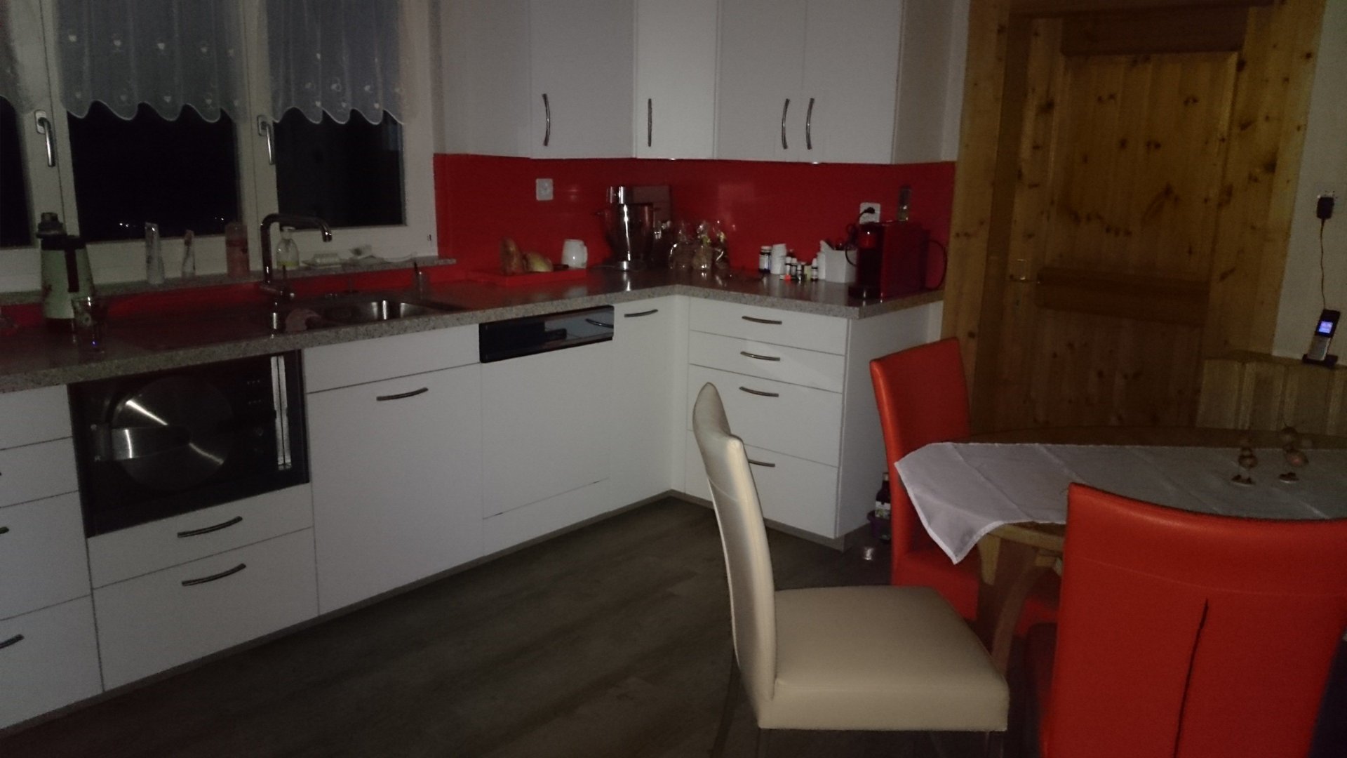

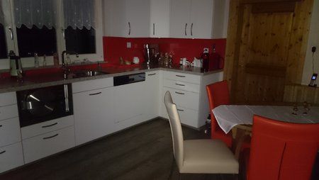

Das zweite Bild zeigt ein deutlich "alltäglicheres" Szenario. Komplett dunkle Küche mit ISO1600 und 1/16sek Belichtungszeit. Und wie man sieht, kann man hier keinerlei Farbschleier erkennen.

Das sieht schon erträglicher aus da stimme ich dir zu, nur dann bestätigt es auch das noch was anderes nicht stimmen muss das es immer noch Schleier hat, zwar bei einem sinnlosen Bild aber vorhanden.
Das zweite diese ISO Werte sind ne Katastrophe nix anderes mach doch bitte mal die gleichen Bilder mit ISO 50/100
Würde mich interessieren wie die aussehen.

Das ist ja genau der springende Punkt. Wenn man die Bilder mit solch tiefen ISO Werten macht, sieht man nur ein schwarzes Bild. Das ist jedoch meiner Meinung nach immer noch sinnvoller als solche ISO Werte zu verwenden, bei denen sowieso nur noch Matsch herauskommt und halt solche Streulichteffekte extrem zu Tage treten.
Da scheinen andere Hersteller halt deutlich konservativer mit der Aufhellung zu sein. Dass die LED des Z1c dazu noch eine ziemliche Funzel ist, hilft sicherlich auch nicht weiter.
Auch dass es immer noch Streulicht gibt, verwundert mich nicht wirklich. Das Kameramodul und die LED sind nämlich auch innerhalb des Gehäuses kaum von einander getrennt. Da kann man die Rückseite wechseln wie man lustig ist, ohne eine richtige Abkapselung wird das nichts.

Zumindest das Bild des Nachthimmels wäre pechschwarz. Bei der Küche würde sich halt vermutlich die Belichtungszeit massiv erhöhen und so ein verwackeltes Bild provozieren. Man kann es ja ausrechnen. Will man das selbe Bild der Küche mit ISO100 machen und eine gleiche Helligkeit erreichen, müsste sich die Belichtungszeit von 1/16 Sek. auf 1 Sek. erhöhen. Das ist ein Wert, den eigentlich die wenigsten Menschen ruhig halten können.
