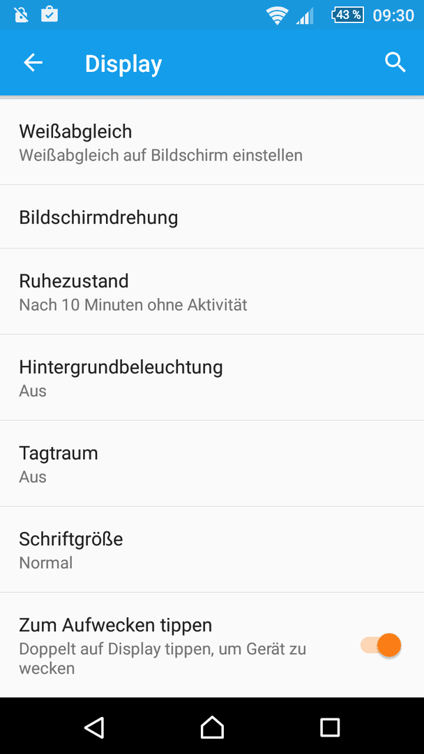

auf einem Z3c habe ich eine nette Funktion gesehen:
"Zum Aufwecken tippen"
Doppelt auf das Display tippen, um Gerät zu wecken
Man 'schont' damit den An/Aus-Button ungemein und es geht schneller...
Wie kann man so was beim Z1c 'nachrüsten', Root vorausgesetzt?
Geht beim Z1C nicht, da die Hardware dafür fehlt.
mmm welche Hardware soll dem z1c denn bitte dafür fehlen?
Ich denke eher dass die Software dafür einfach nicht auf dem Z1c ist. Im store gibt es genug Anwendungen welche diese Funktion anbieten einfach mal nach "double tap screen" suchen und ausprobieren die Sensoren sollte es eigentlich und nach meiner Meinung nach schon besitzen.
Hier wurde das Thema übrigens auch schon behandelt, du kannst chgiceman ruhig glauben!
Ausserdem müsste der Kernel dementsprechend angepasst werden. Es gibt durchaus Custom-Kernel die das können, allerdings saugen die dir im Handumdrehen den Akku leer.
Einfach gesprochen: die Hardwareunterstützung muss schon im Display sein, d.h. das Display bzw. dessen Digitizer muss den Double-Tap erkennen und daraufhin das Gerät aufwecken.
Ohne diese hardwareseitige Unterstüzung durch das Display muss das Gerät ständig aktiv bleiben und selbst die Sensoren überwachen. Dadurch kommt es nie in den deep sleep Stromsparmodus und verbraucht deutlich mehr Strom beim nichts tun.
