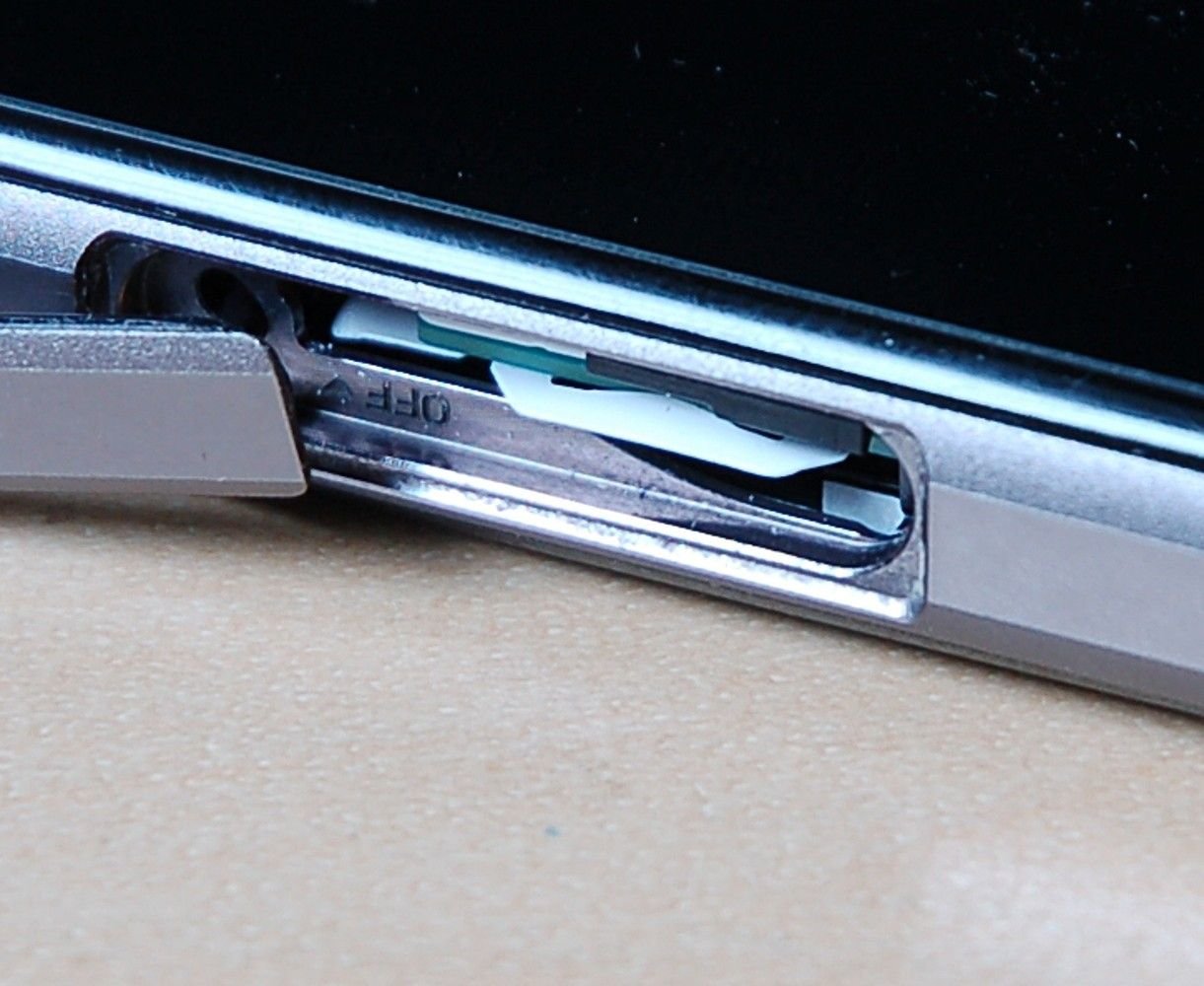

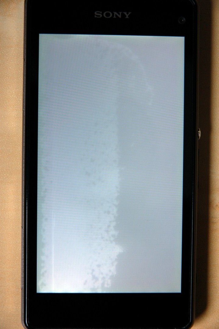

ich habe auf der rechten Seite einen dunklen Schleier oder eine Wolke auf dem Display. Der erstreckt sich etwa bis zur Mitte. Auf der linken Seiten kann man kleinere Flecken und Streifen erkennen.
Das Handy ist vom Regen nass geworden aber die Feuchtigkeitsindikatoren sind alle noch weiß. Sonst funktioniert alles ohne Probleme.
Ist das ein Wasserschaden oder doch etwas anderes? Ich kann mich nämlich nicht erinnern, ob der Fehler sofort aufgetreten ist nachdem das Smartphone nass wurde.
Das schaut so aus als wäre wasser zwischen display und glas.
Hat ich auch schon 2mal und ging bei mir nach paar tagen von allein weg
Mittlerweile hat sich das Wasser fast komplett verteilt. Es fällt zwar nicht mehr so auf aber das Display hat natürlich jetzt einen Graustich. Ich warte einfach mal ein paar Tage. Vielleicht verbessert sich das wieder.
Von wegen wasserdicht. :mad2:

Hallo
Mach doch mal alle Abdeckungen auf und lasse einige Videos laufen, damit das Teil richtig warm wird, damit die Feuchtigkeit nach aussen verdunsten kann.. Nur so eine Idee von mir.

Update:

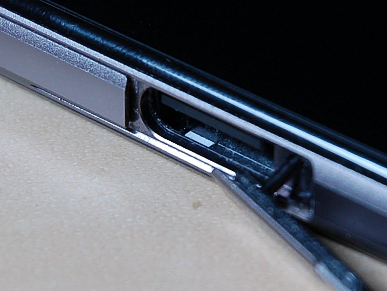

Ich habe die Klappen mal geöffnet und es so einige Zeit betrieben und auch mal ein paar Stunden liegen gelassen. Es ist schon deutlich besser geworden aber in der oberen Hälfte des Displays sieht man noch einen hellen Streifen und Farbveränderungen ins Gelbliche am Rand. Auf Bildern sieht man das leider eher schlecht.
Ich habe ja echt nichts gegen Dellen am Gehäuse oder Kratzer auf der Rückseite aber das hier nervt mich doch etwas. Anfänglich war ich von dem Handy wirklich begeistert. Dann gab es Probleme mit der Kamera (App stürzte ab), Akkuprobleme mit der .270er Firmware und jetzt der Wasserschaden bei geschlossenen Klappen.

Genau das gleiche hatte ich auch gerade vor ein paar Tagen, ich hatte das Handy unter dem Wasserhahn abgewaschen, vermutlich ist das Wasser zwischen Gehäuse- und Displayrand eingedrungen. Die Leuchtkraft des Displays war auch deutlich reduziert. Nach 3 Tagen hat es dann wieder normal funktioniert.
Bin auch etwas enttäuscht, dass trotz geschlossener Klappen (extra noch kontrolliert!) so etwas passiert. Dann brauche ich mir auch kein IPvGrüzel zertifiziertes Handy kaufen!

Mal ein kleines Update:
Das Sony ist jetzt zur Reparatur bei w-support. Dort wartet man seit zwei Wochen auf Ersatzteile. Die nette Frau an der Service-Hotline konnte mir aber auch nicht sagen wann die Teile ankommen.
Was man da noch versuchen könnte wäre das Gerät mal einen Tag in trockenen Reis zu legen, das zieht die Feuchtigkeit raus, nur mal so als Tipp ;)
Gestern ist das Handy dann endlich wieder bei mir angekommen. Es wurden einige Teile ausgetauscht. Das im Reparaturbericht erwähnte Gehäuseteil ist vermutlich der Metallrahmen. Der hatte ein paar Macken. Die sind jetzt weg.
