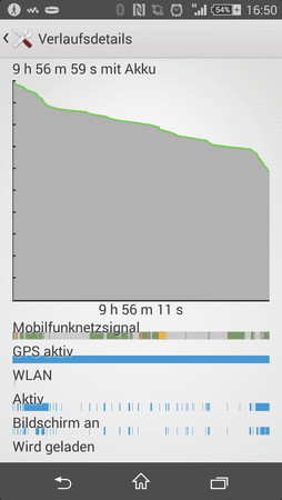

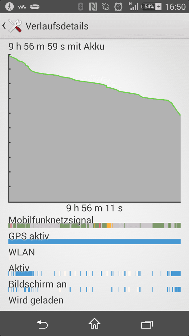

Hallo ihr lieben,
Ich habe seit einigen Tagen das selbe Problem. Es geht mir auch nicht darum, dass GPS viel akku ziehen würde oder ähnliches. Ich möchte lediglich wissen, woran es liegt.
Standort ist ausgeschaltet, jedoch zeigt der Akkuverbrauch, dass GPS ständig aktiv ist. Zunächst wurde dazu die Maps app aufgeführt (mit einem merkwürdig hohen Verbrauch)
Ich habe daraufhin die maps app deaktiviert, seitdem taucht diese natürlich auch nicht mehr auf. GPS ist aber komischerweise trotzdem aktiv. Woran kann das denn bitte liegen? Anbei ein Screenshot.
Das wird halt eine Deiner Apps sein. Welche App macht denn beispielsweise das Fußgängersymbol oben links? Sieht mir verdächtig nach Lokalisierung aus.
Mit vielen Grüßen, maris
Das oben links ist das Symbol von Sony lifelog, welches zum aufzeichnen der Werte vom sony smartband verwendet wird.
Das habe ich auch seit 2 Tagen drauf, allerdings ist bei mir der GPS Balken nicht ständig aktiv.
Das Smartband nutzt in Verbindung mit dem Handy ebenfalls GPS- Daten, vielleicht läuft es von dort im Hintergrund weiter?
Bei mir ist halt offiziell keine der GPS-benötigenden Apps aktiv bzw sie werden von Greenify in Ruhezustand versetzt. Daher verstehe ich nicht, dass das GPS dauernd an ist, obwohl als aus angezeigt und erst nach Neustart wieder tatsächlich aus ist
Das Greenify die Apps in den Ruhemodus versetzt heißt gleichzeitig ja nicht, dass die Standortdienste, sprich unter anderem GPS, ebenfalls "beendet" werden. Ich hab das immer wieder mal, dass die Apps schon lange nicht mehr laufen, z.B. Navigon, aber GPS(ohne Symbol in der Statusleiste) weiterläuft. Ich vermute da aber eher ein Android- als ein Geräte- Problem, da es bei anderen Smartphones von anderen Herstellern ebenfalls auftritt.
Meint ihr dann also, es hilft, in den Einstellungen unter Anwendungen die genutzte App (also Maps, runtastic etc. ) zum Beenden zu zwingen?Das wäre auf jeden Fall erstmal eine einfachere Lösung als das Dingen jedes Mal neuzustarten.
Wobei sich Maps sehr wahrscheinlich sowieso wieder selbst startet.
Lifelog ist mit Sicherheit die Ursache

Das, was momentan hilft, ist Beenden bei Einstellungen und Anwendungen. Google Standortdienste sind deaktiviert.
