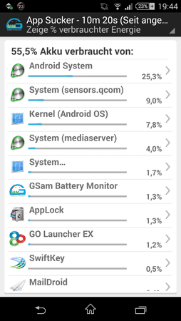

Nachdem ich gestern mal von meiner Auslieferungssoftware meines Z1C upgedatet habe und dann auch schon die neue Kitkat 4.4.4 bekommen habe und auch alles zu meiner Zufriedenheit lief, musste heute feststellen, dass meine Kamera nicht mehr läuft. Ich nutze Camera Zoom FX Premium, doch weder diese APP, noch die Originale kriegen die Kamera zum laufen.
Somit kann ich nicht bestätigen, dass das Update dieses Problem behoben hat.
Ich kriege sie auch gar nicht mehr zum laufen weder nach löschen des Cache, noch nach einem Neustart.
Habt ihr noch eine Idee, was ich machen kann, damit sie wieder läuft??

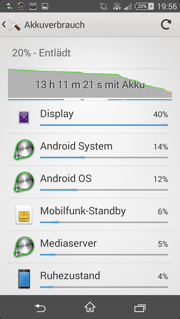

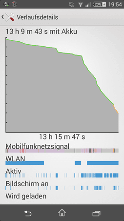

Desweiteren habe ich festgestellt, dass heute ab einem Zeitpunkt X, so zwischen 13-14Uhr irgendwas mein Akku leer zieht. Konnte noch nicht feststellen was, nur das irgendwas mit dem System damit zu tun hat. Habe mal drei Sceenshots dazu.
Habt ihr eine Idee dazu?

Hey Detzer!? In dieser Zeit hast du natürlich auch eine ordentliche Screen-On-Zeit, nach wie vor ist das Display der größte Verbraucher.
Also eventuell mal die Bildschirmhelligkeit etwas regulieren, auf Stock war es mir jedoch immer zu dunkel :-D
Schau mal ob du von irgendwo "better battery Stats" herbekommst, diese App gibts einen besseren Aufschluss bzgl der Verbraucher.
Käme eventuell mal ein Factory Reset in Frage? Solche Updates Ziehen manchmal ähnliche Probleme nach sich...

/Edit: ausserdem bezieht sich app sucker nur auf die letzten zehn Minuten, wenn ich das richtig interpretiere - das ist natürlich wenig aussagekräftig...
Hallo OBI-Hoernchen,
danke für die Antwort. Hatte bevor ich geschrieben hatte auch schon ein paar mal das Handy neu gestartet, schon aufgrund des Kamera Problems, jedoch ohne Erfolg.
Gestern hatte ich dann mal mit Clean Master den RAM entrümpeln lassen was Abhilfe brachte, komischer Weise. Danach war die Prozessoraktivität wieder weniger, was das Akkuproblem löste und die Kamera geht auch wieder.
Komischer Weise hat sich danach die APP Lockout noch zweimal aufgehängt, was wiederum auch wieder starkem Akkuverlust nach sich zog, aber wurde mir gemeldet von Clean Master das die APP hängt.
Hoffe, dass sich jetzt Kitkat normal verhält bis auf die SD Problematik.
Danke trotzdem für die Hilfe!!
