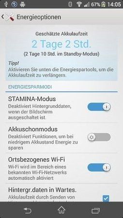

MrEdd schrieb:
Der Akku hält jetzt ca 3 Tage Stand-by.
Da war definitiv was defekt beim ersten Telefon.
Sieht mir auch fast danach aus, mal sehen wie sich das in der nächsten Zeit entwickelt.
