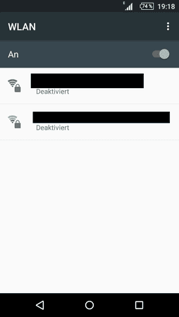

seit einiger Zeit, beobachte ich, dass sich das Z1c nicht mit dem WLAN verbinden kann. Dabei handelt es sich um verschiedene AP's mit unterschiedlicher Konfiguration. Andere Android Geräte funktionieren an den AP's.
WLAN ist natürlich eingeschaltet..
Es steht dann einfach da "Deaktiviert" - siehe Screenshots...
Kennt jemand das Problem und/oder eine Lösung dafür?

Habe schon bei diversen roms das Problem gehabt, allerdings erst seit dem Update auf LP.. 5.0.1 sowie 5.1.1... Leider bislang keine Lösung gefunden, dachte schon ich wäre der einzige mit dem Problem...
Ich hatte das mit Kitkat auch an einem Gastnetz am Arbeitsplatz...
Sonst funzt WLAN wie es soll.
Hmm, Ok. Bin ich also nicht alleine... Hilft nur nicht wirklich ;-)
Hatte wer bei nem anderen Gerät schon mal sowas?
Bisher noch nicht.. Aber Immer , wenn ich in den threads gefragt habe, ob noch jemand das Problem hat wurde es verneint.. Evtl ein außergewöhnliches Problem mit der Hardware.. Mache die Tage mal 5.1.1 bei meinem dad drauf, er hat noch 4.4. Werde berichten..
Ich hatte das Problem auch alle paar Tage. Nervig, aber das deaktivierte Netz manuell auswählen funktioniert ja.
Mit dem Update auf die 14.6.A.1.216 ist das Phänomen seit der Installation, also einer Woche, nicht mehr aufgetreten.
Stimmt, jetzt wo du das schreibst... hoffen wir mal, dass das so bleibt.
