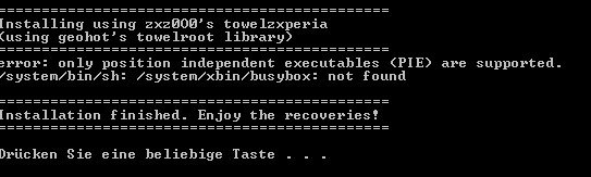

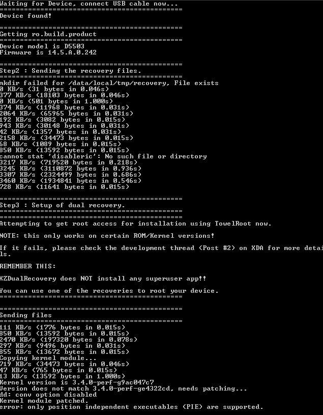

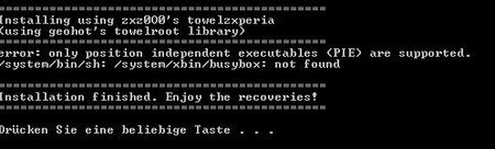

Siehst dir mal bitte den LOG an. Und wie würde man beim Z1 C ins recovery kommen? Denn nachdem ich die "3§ gedrückt hatte, startet das Handy nicht selbstständig.

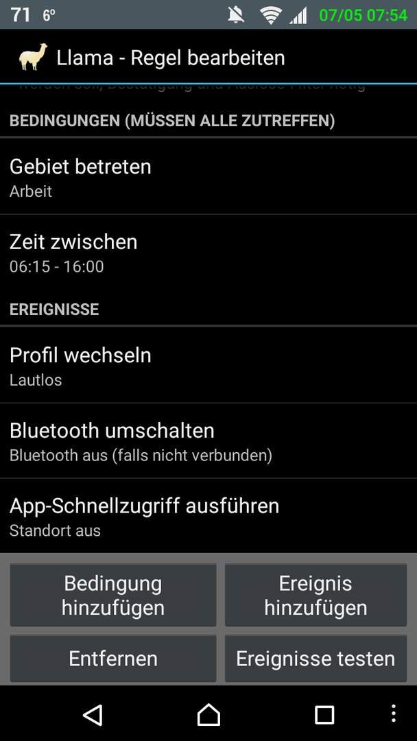

habe jetzt als GPS-Toggle eine GravityBox-Aktion ebenfalls als App-Schnellzugriff eingerichtet - funktioniert tadellos.
