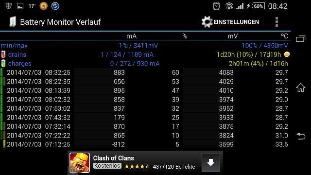

Ich verwende die originale Dockingstation mit dem originalen Ladekabel von Sony. Bei eingeschaltetem WLAN wird mit ca. 880 mA geladen.

Das ist erstmal nicht so viel und deckt sich mit meinen Beobachtungen. Kannst du in der App unterscheiden ob das ein Onscreen Wert ist, also stehen die 880mA an wenn Display on ist oder kann die App auch mitloggen wenn das Display aus ist?
Grüße maat

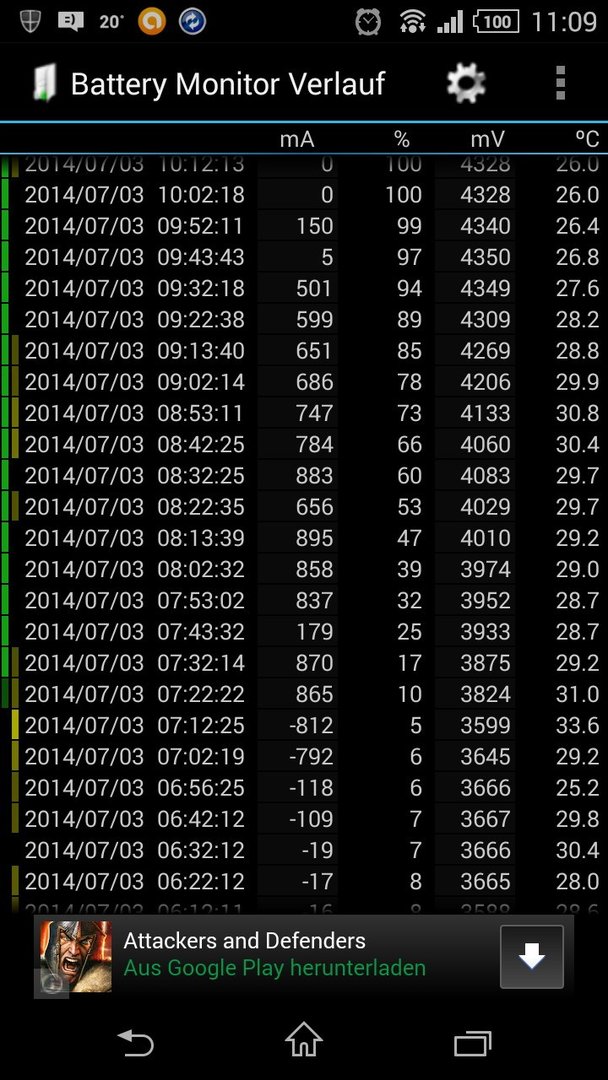

Die 880 sind ein off screen Wert. Habe jetzt fürs Laden von 5 auf 100% 2h und 50 Minuten gebraucht. Beim angehängten Bild sieht man ganz links einen grünen Streifen (Laden) und einen gelben Streifen (Bildschirm an). Je dicker der Balken, umso intensiver die Nutzung.
Reaktionen: maatik
Ok, danke dir für die sehr ausführliche Beantwortung. Ich gehe nun davon aus der Magnetport gedrosselt wird, was sehr schade ist. Gerade im Auto hätte ich eine schnellere Ladung bevorzugt.

Bin zufällig auf diesen Beitrag gestossen. Was ist das für eine App, mit welcher man diesen Ladeverlauf anzeigen kann?
Viele Grüsse
braun1951
Hallo.
Das App heißt battery monitor widget.
Andy
Hallo Andy
Vielen Dank für die schnelle Antwort. Es ist tats. diese App, welche ich seit gestern installiert habe. Finde leider diese Ladeverlauf- Anzeige nicht.
Ist diese evtl. nur in der pro. Version vorhanden. Mein Handy ist nicht gerootet u. habe noch 4.4.4 drauf.
Viele Grüsse
braun1951
Nein, ist nicht die pro Version. Du musst auf den Reiter Verlauf drücken. Es kann sein, dass nicht mA in der 3 Spalte steht sondern %h - da musst du einfach auf die 3 Spalte drücken dann wird es geändert.

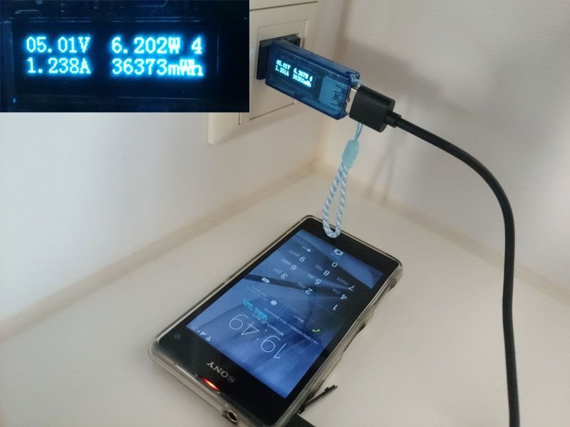

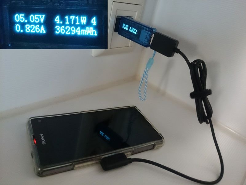

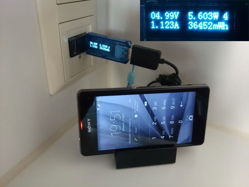

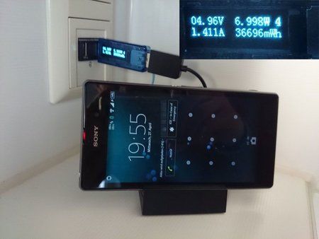

Habe mal ein paar Messungen gemacht:
  • Z1c mit China-Magnetkabel: 830 mA
  • Z1c mit original Z1 Dock: 1.120 mA
  • Z1c per USB: 1.240 mA
Zum Vergleich: Z1 im original Dock: 1.400 mA. Fazit, vernünftige Kabel sind das "A" und "O".

Cooles Messgerät hast du da
Finde es auch total wichtig originale Teile zu verwenden. Bei anderen Herstellern kam es ja schon zu Bränden und Explosionen...
