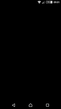

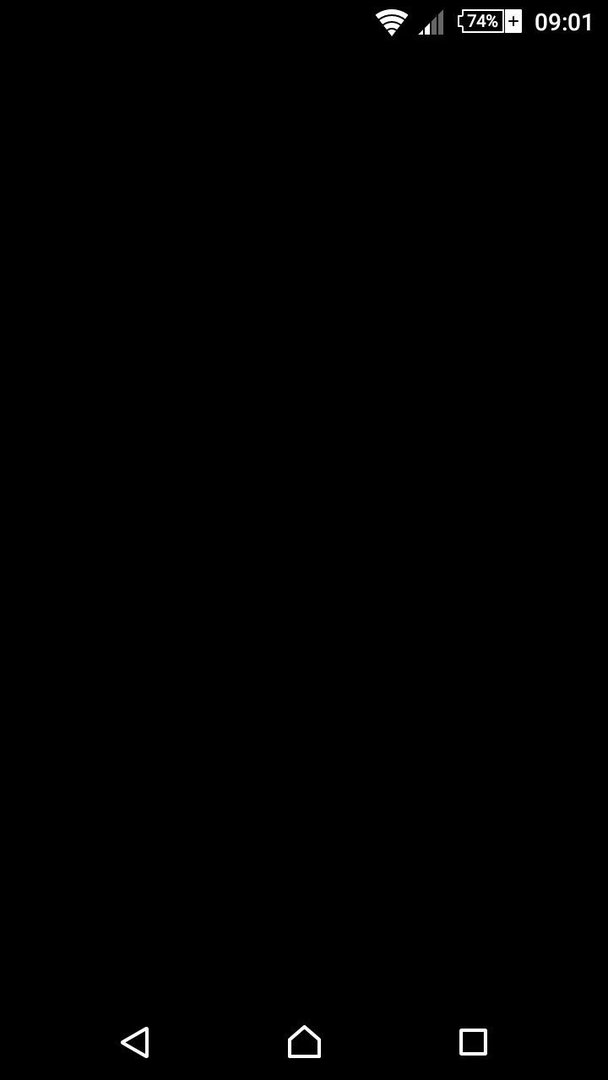

Hier ist mal ein Screenshot. Die Leiste kann man noch runter ziehen und man sieht auch alles in der Leiste.
