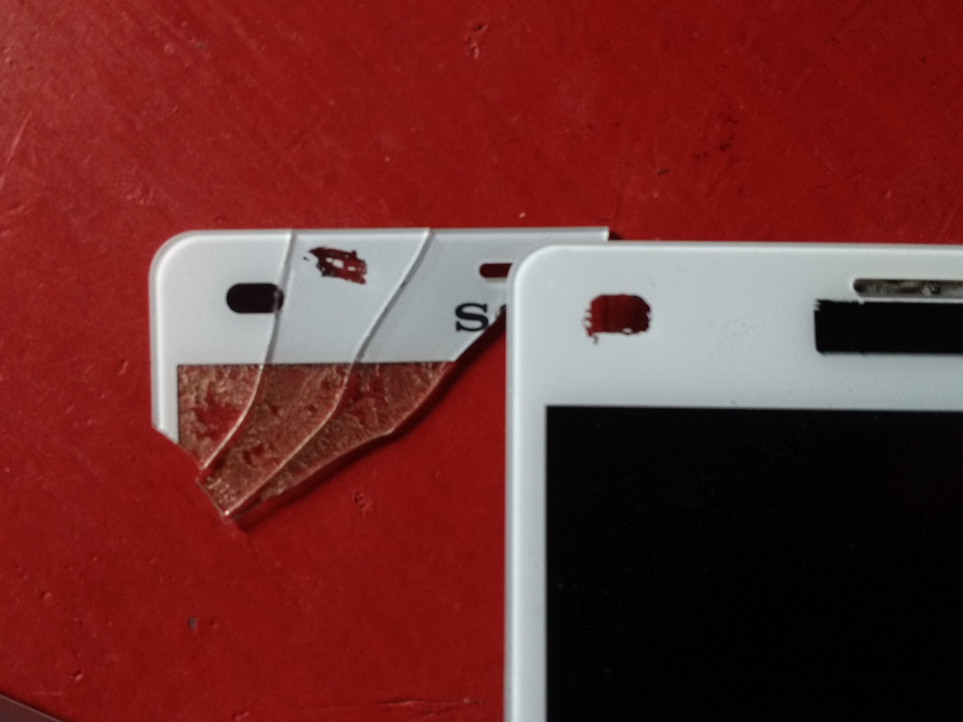

Habe hier noch einen Hinweis zum Thema, wenn ein Ersatzdisplay verwendet wird.
Der Proximity Sensor stand bei meinem Z3 Compact dauerhaft auf ON und verursachte dadurch die genannten Probleme. Grund: Die Größe des Durchsichtbereichs auf dem Ersatzdisplay ist minimal kleiner, als beim Original Sony Display. Der Sensor erkannte also den beschichteten Rand und löse dauerhaft aus. Ich habe das Problem grob, ästhetisch bedenklich, aber effektiv gelöst: Die Beschichtung an der betroffenen Stelle abgekratzt, so dass der Durchsichtbereich größer wird. Jetzt klappt alles, der Sensor steht nun nicht mehr dauernd auf ON sondern löst korrekt aus.
Vorsicht beim Ersatzdisplaykauf.
