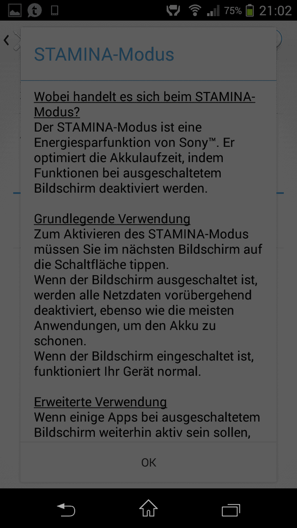

In meiner Beschreibung steht auch nicht das er das WLAN abschaltet.
Hallo
Was bei mir steht habe ich ja oben zitiert.
Ich habe auch die gleiche Erklärung wie Anna Log mit Android 4.4.4 Build 157
aus meiner Sicht schaltet STAMINA das WLAN schon ab.
ist ja auch eine Energiesparfunktion, sonst macht es doch keinen Sinn.
Nachzulesen bei Sony.
