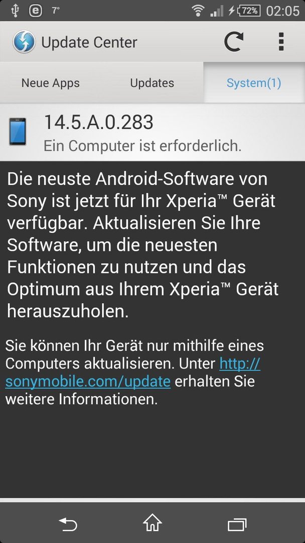

Ich habe heute im Update-Center folgendes System-Update angeboten bekommen
siehe Bild 1.

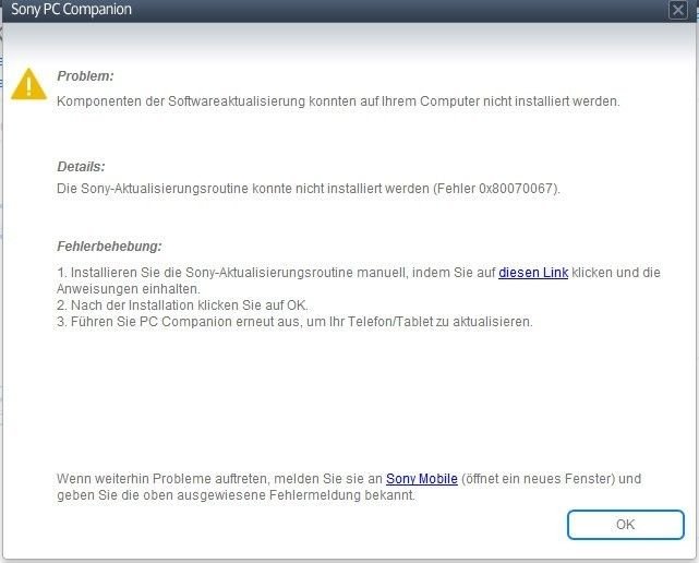

Über die Software " Sony PC Companion 2.1 " lässt sich das Update nicht installieren !
siehe Bild 2 .
In meiner Firewall ( Bitdefender IS ) habe ich " Sony PC Companion 2.1 " als Ausnahme hinzugefügt .
Auch der angebotene Link zum manuellen installieren der Sony Aktualisierungsroutine brachte keinen Erfolg , da diese sich garnicht erst installieren lässt !
