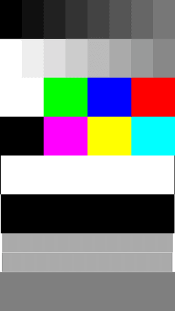

geh doch mal ins Service Menü (*#*#7378423#*#* anrufen) und dann auf den Displaytest, wenn es wirklich kaputt ist sollte das da sichtbar werden.
der tip mit dem service menu ist super, danke :smile:

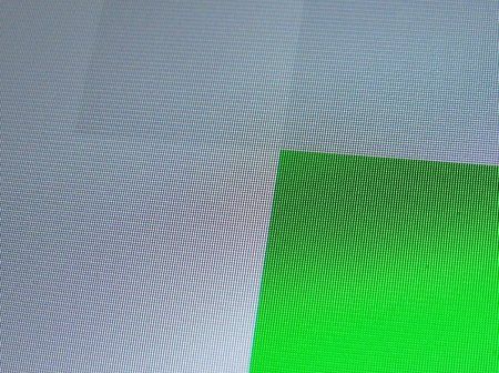

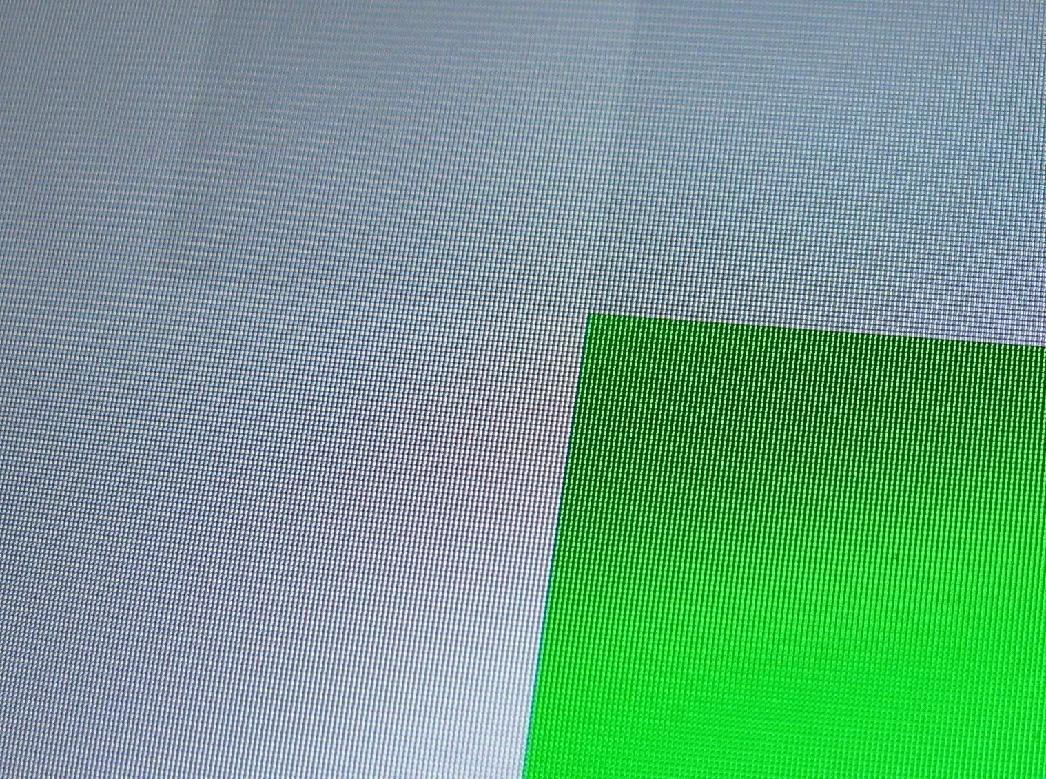

hab jetzt mal paar macro fotos vom display gemacht, hier ist der effekt auch zu sehen
im anhang ist ein verkleinertes foto, bei dem man recht gut erkennen kann, dass bei den vor allem hellen flächen jede 2. zeile einen etwas dunkleren farbton hat
alle gemachten fotos in voller auflösung hab ich auch nochmal hier zur verfügung gestellt:

bin mir allerdings immer noch nicht sicher, ob das wirdklich ein defekt ist, eventuell sieht es auch garnicht jeder bei normaler nutzung, mir ist es allerdings recht schnell aufgefallen
es ist übrigens ein jdi panel

Nabend,
für mich sieht das normal aus.
Weiß, Schwarz und die vollen Farben sind doch i.o.
Bei den obenren Reihen wird ja die Abstufung von Weiß nach Grau und von Grau nach Schwarz gezeigt und da gibt es natürlich immer mehr "dunklere" Zeilen.

hab mal noch nen screenshot von dem testbild angehängt
also bei der weißen fläche neben dem grün zb ist jede 2. reihe doch leicht blau bzw dunkler und nicht genau in der gleichen farbe, farbige flächen scheinen ok zu sein

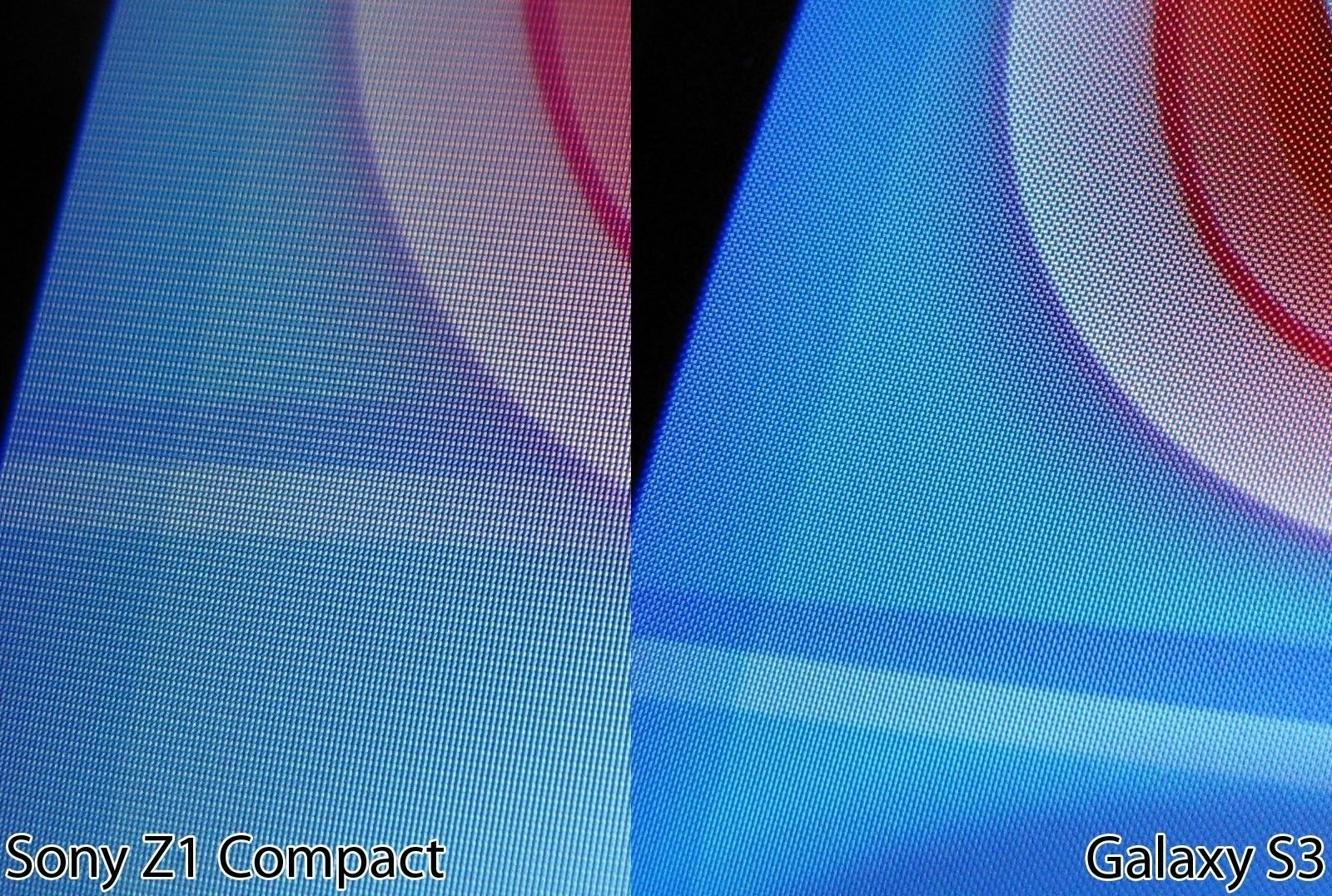

hier mal ein direkter vergleich zwischen s3 und z1c
und sagt jetzt bitte nicht, da sind keine linien :huh:

wenn du von s3 gewechselt hast wunderts mich nicht das du striche siehst ^^ s3 hat n amoled das ist halt eben weng was anderes :)
ist das echt bei alles ips/lcd displays in der größe/auflösung so?
konnte mir auch nicht wirklich vorstellen, dass sowas normal sein soll....
Ist doch nur eine andere Ansteuerung der Pixelmatrix, bei deinem Beispielbild ( Vergleich Z1/S3 ) sieht man es doch wunderschön.
Stell dir einfach mal vor du würdest beim Z1 jede zweite Spalte einen Pixel nach unten ziehen, dann sähe das Bild genauso aus wie beim S3.
Oder du machst das Ganze beim S3, dann hast du die gleichen Streifen wie bei Z1.
Sieh dir das S3-Bild mal genau an, dann siehst Du was ich meine.
