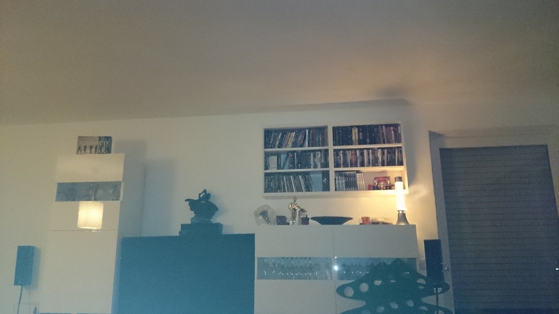

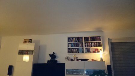

Nun aber kurz zur Kamera... Angehängt sind zwei Bilder. Bei einem hatte ich meine Fingerkuppe sehr nah neben der Linse. Beim anderen nicht.
Vielleicht glättet das die Wogen ein wenig.

dann mach das ganze jetzt nochmal im dunkeln ;)
Wie bitte?
Worüber reden wir hier eigentlich?
Wer fotografiert aus welchem Grund die schwarze Nacht? Und die auch noch mit Blitz???
Immer wieder muss ich feststellen, dass zu Viele einfach keine Ahnung von Fotografie haben... Seufz...
