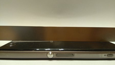

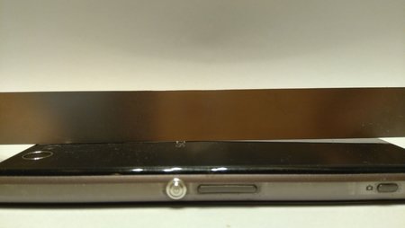

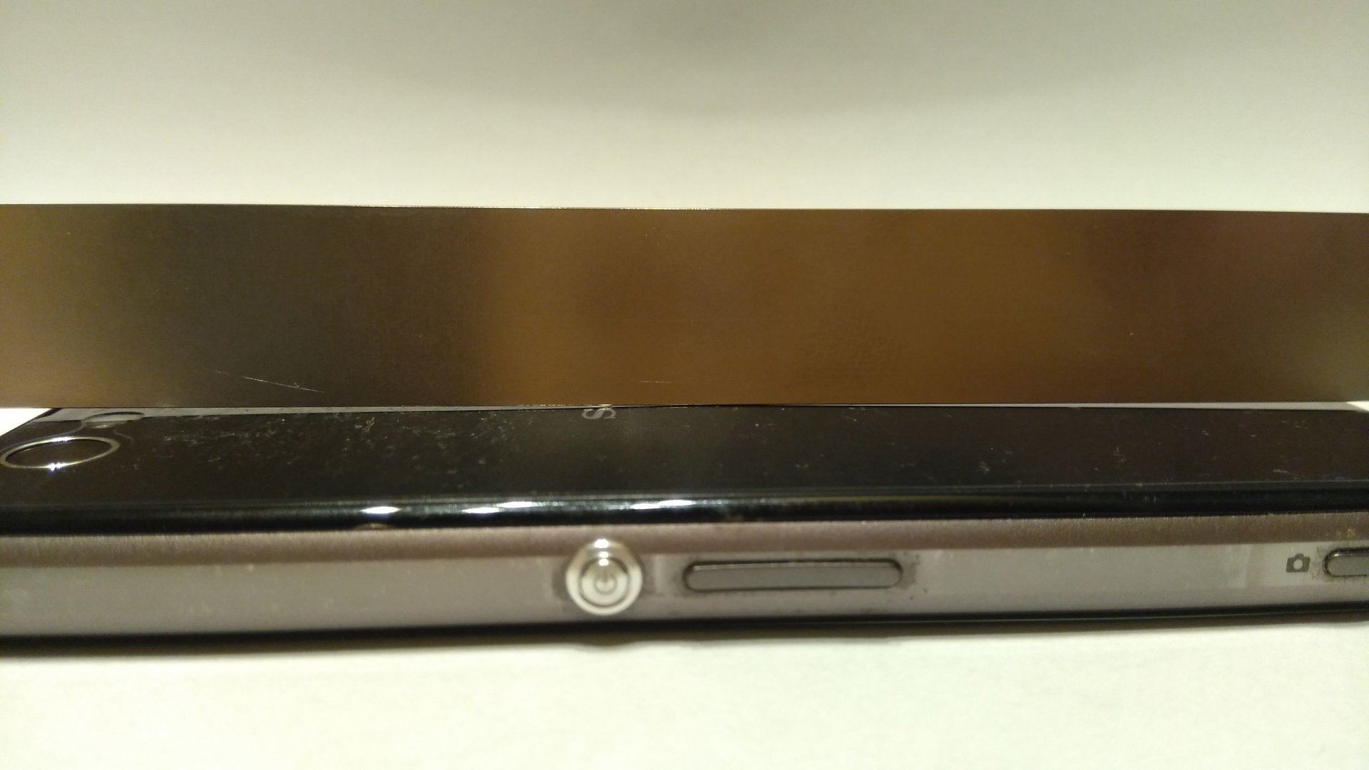

Hallo, wenn ich mein Z1C mit der Rückseite auf eine ebene Fläche lege, kippelt es in der Längsrichtung. Es sind ca. 2mm. Nun meine Frage. Kann das am Akku liegen, daß er Aufgebläht ist? Kann man das irgendwie herrausfinden (ob der Akku defekt ist) ohne das Gerät zu öffnen?
Mach mal paar Bilder davon...
Könnte sein das sich der Akku aufbläht....
Naja, keine Ahnung ob das der Akku ist... Ich hab Mal gegoogelt... Der Akku Sitzt von unten gesehen bis kurz über die Hälfte des Handys... Die beule hatte ja eigendlich weiter im unteren Bereich sitzen müssen...

Das vom TE ist ein Z1 compakt, da ist der Akku fast so lang wie das Gerät.
Ich würde einfach den Akku tauschen, kostet nicht die Welt und ist auch nicht übermässig kompliziert.
Definitiv der Akku. Nebenbei: Explosionsgefahr.

weisnix1 schrieb:
Hier mal die Bilder
Hallole,
das ist definitiv der Akku ...
Den einfach wechseln, ist kein Hexenwerk :)
