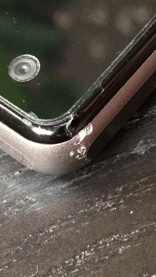

Ich habe meiner Freundin zu Weihnachten ein Z1 Compact geschenkt. Sie war sehr zufrieden damit doch plötzlich ist es defekt. Es ist ein wenig unklar warum überhaupt.
Vollständigkeitshalber muss erwähnt werden: Es ist vor ca. 4 Wochen aus einer Höhe von 1,20-1,40 Metern runtergefallen. Es hat dadurch einen kleinen Abplatzer (Foto füge ich bei). Seither gab es jedoch keinerlei Einschränkungen in der Benutzung. Es funktionierte, bis auf den kleinen optischen Makel, weiterhin wie es soll.

Der Schaden am "Gehäuse" hat ja nichts mit dem Softwarefehler zu tun ( hoffentlich )
aber das kann sony ja feststellen.
Mein Z1C habe ich auch mit einer Macke am Gehäuse zu Sony geschickt,da es sich immer neu gestartet hat, habe dann ein "neues" Bekommen, da der Fehler nichts mit dem Sturz zu tun hatte.

Hier nun die Rückmeldung:
Die "Fallecke" ist noch da ;) Das Gehäuse also das Originale.
Sony hat aber scheinbar das Innenleben getauscht. Unter anderem hat das z1 compact nun eine neue IMEI.
Auf jedenfall bin ich zufrieden das es nun wieder benutzbar ist!
