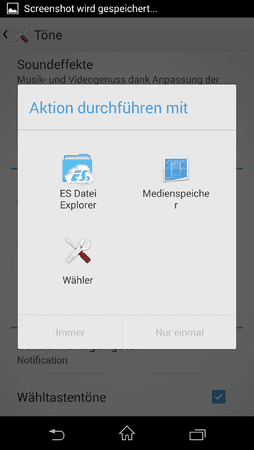

Klingeltöne lassen sich nicht zuweisen. Bzw. zuweisen schon, die Auswahl klappt, aber übernommen wird´s nicht und die Töne erschallen auch nicht in mein Gehör. Werd mal die SuFu und Tante Google bemühen.
Am Kernel liegt´s nicht, hab Doom und Mohammad´s CWM-Kernel getestet, bei beiden dasselbe Schauspiel. Eigene Töne in /system/media/audio/... (entsprechende Unterordner natürlich) geschoben und mit 644er Rechten versehen. Weder über die Systemeinstellungen - Töne noch in whatsapp klappt´s, aber erst seit ich auf der .290 rumgurke.

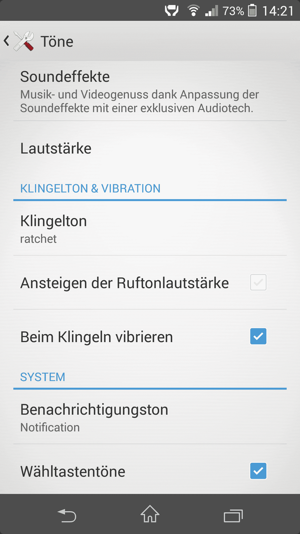

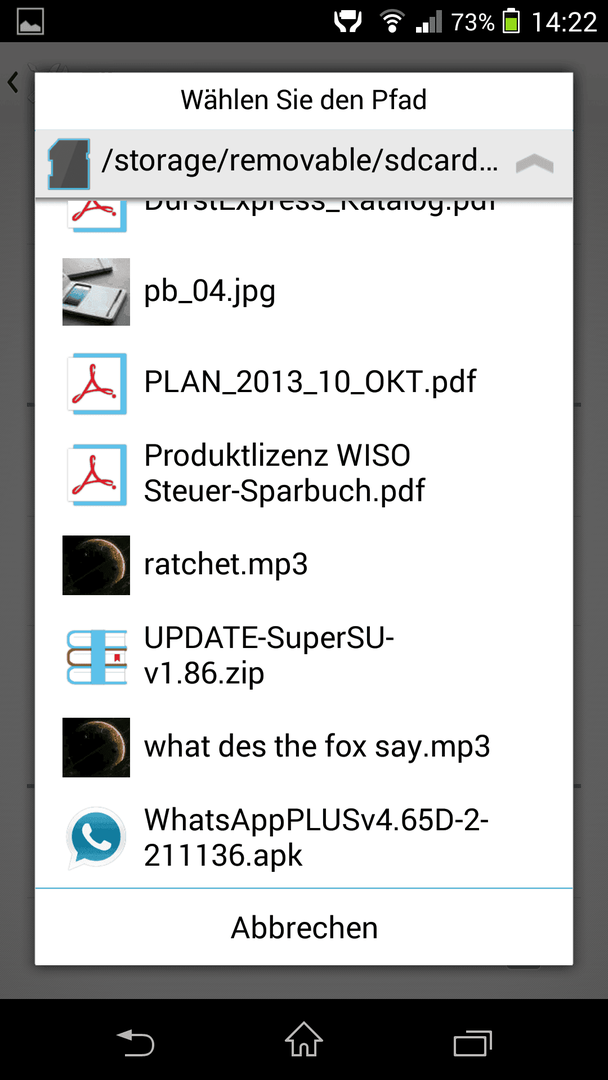

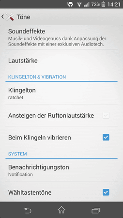

Komisch. Ich gehe über die Stock Einstellungen -> ES Datei Explorer als Auswahl und bei mir funktionierts. Egal an welchem Ort die jeweilige Datei abgelegt ist.

Bei mir das selbe. Funzt über Standard Einstellungen uns Auswahl ESexplorer.

Zum Klingeltöne zuweisen habe ich den "Wähler" genommen, hat funktioniert.

Lustig, lustig... Wenn ich die Töne durch Total Commander zuweise/auswähle, geht´s bei mir auch ^^ Ich bin, oder eher war´s von meinem/n Galaxy/s nur gewohnt, den Medienspeicher als Standard festzulegen und hab das hier genauso versucht. Pustekuchen.. Keine Ahnung weshalb. Unterstützt das Z1 evtl im Systemordner nur gewisse Dateiformate? Falls ja - welche? Vllt mit gewissen Restriktionen/Vorgaben?
