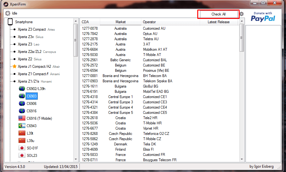

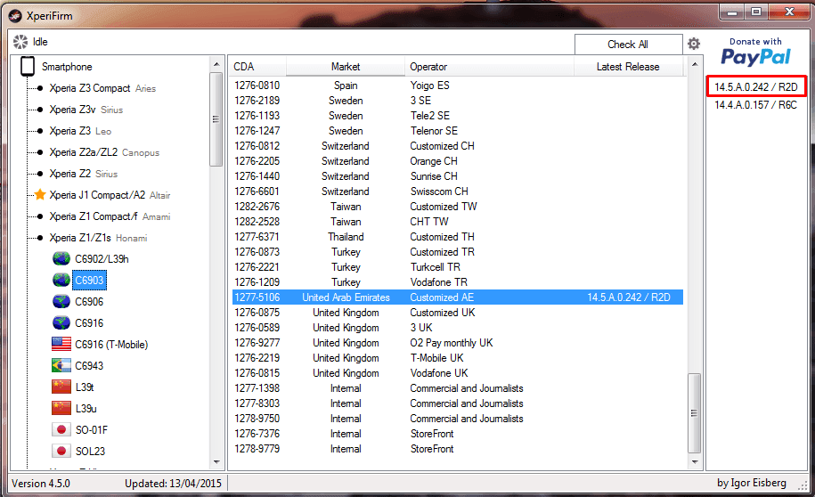

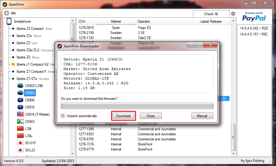

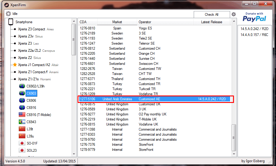

Einen Link nicht, ich hab die direkt aus dem Xperi Firm im Flashtool runtergeladen, das ist im Flashtool den XF Button.
Hmm... Also im Flashtoolreiter Devices/Check updates/.... finde ich die Customized CE5. Aber wie ich es laden/installieren soll ist mir schleierhaft. Tut sich leider nichts wenn ich es anklicke.

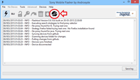

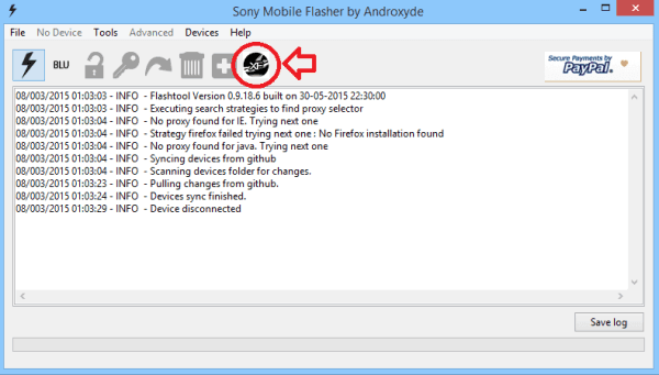

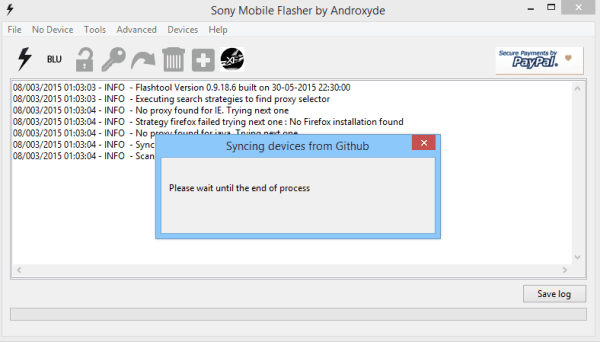

Das war bei mir auch so, das XF angelickt und nichts ist passiert, mein Antivirus hatte laufend was dagegen gehabt, angeblich unsichere Website, bis ich die Seite zu Ausnahme hinzugefügt hatte, danach ging auch das XF wieder 1-600x342.png 2-600x341.png Screenshot_2.png
[doublepost=1448905157,1448905135][/doublepost]So sollte das aussehen
[doublepost=1448905415][/doublepost]Screenshot_3.png
[doublepost=1448905691][/doublepost]Halt bei der Auswahl der Firmware musste dann auf eine Central Europe Customized gehen, da hast du dann CE1, CE3, CE4, CE5 zur Wahl !
