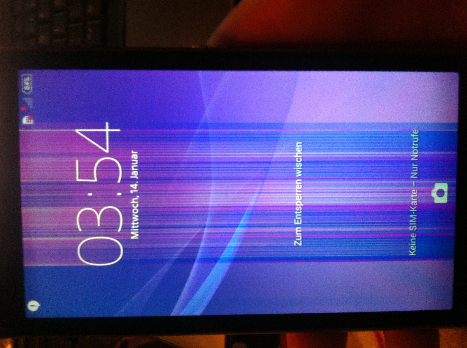

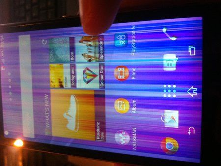

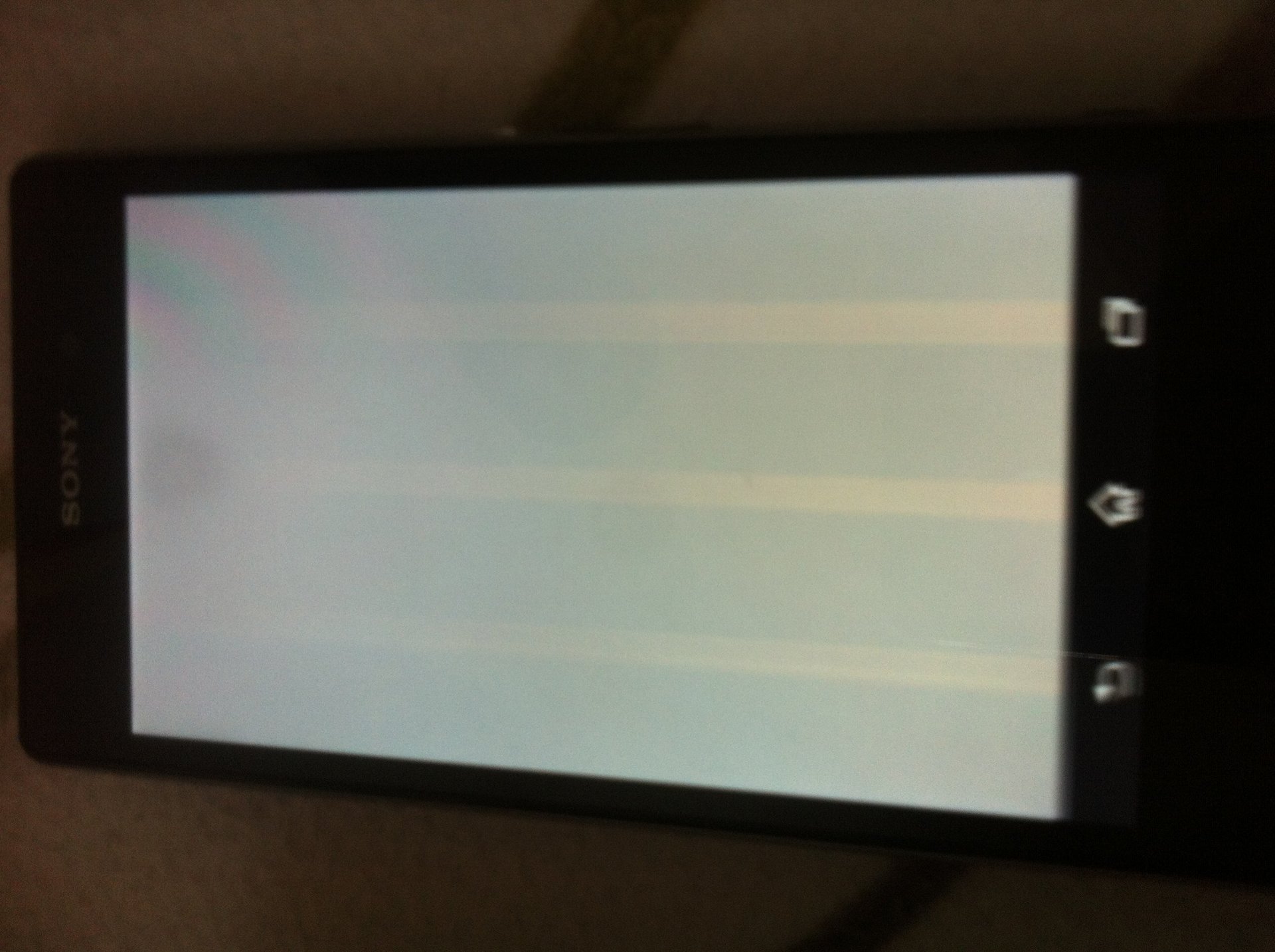

Hallo miteinander,
ich habe vor 3 tagen ein gebrauchtes z1 c6203 erworben. kam mit 78% geladenem akku an. über nacht voll geladen. am nächsten tag fingen nach kurzem gebrauch das display an zu flackern. irgendwann kamen noch streifen dazu. der displaytest sieht aber normal aus. deshalb habe per flashtool eine neue firmware aufgespielt. leider ohne erfolg. automatische helligkeitseinstellung habe ich auch schon deaktiviert. ich weiß nicht mehr weiter und hoffe ihr könnt mir helfen. hier ein paar fotos vom display.
ach und ich habe die vermutung, dass das display bereits einmal getauscht wurde. die rückseite ist nur noch schwach verklebt und eine befestigungsschraube des akkus scheint zu fehlen.
gruß
alwayssideway
das wlan scheint auch eine macke zu haben. sobald ich mich mehr als 4m vom router entferne ist das wlan futsch. mein iphone hat da noch vollen empfang. hab gehört das z1 hätte einen schlechten wlan empfang. aber so schlecht?!

Du bist hier im falschen Bereich....
# Nun liegts im richtigen Bereich #
Im Display Test sind die Fehler nicht vorhanden?
Dann ist es nicht Erfolgreich repariert worden, und auch noch mehr defekt. Der W-Lan Empfang wird auch ueberspitzt negativ dargestellt bei Reichweiten unter 4 Meter mit Sichtkontakt dann ist vielleicht auch bei der "fehlgeschlagenen Reparatur" auch die Antenne beschaedigt worden.

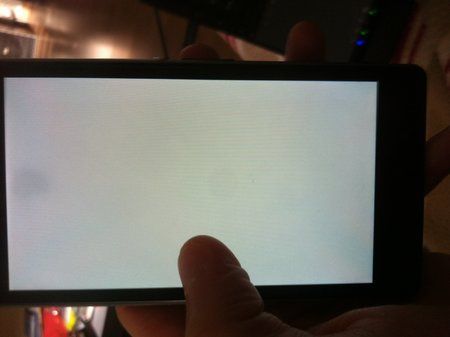

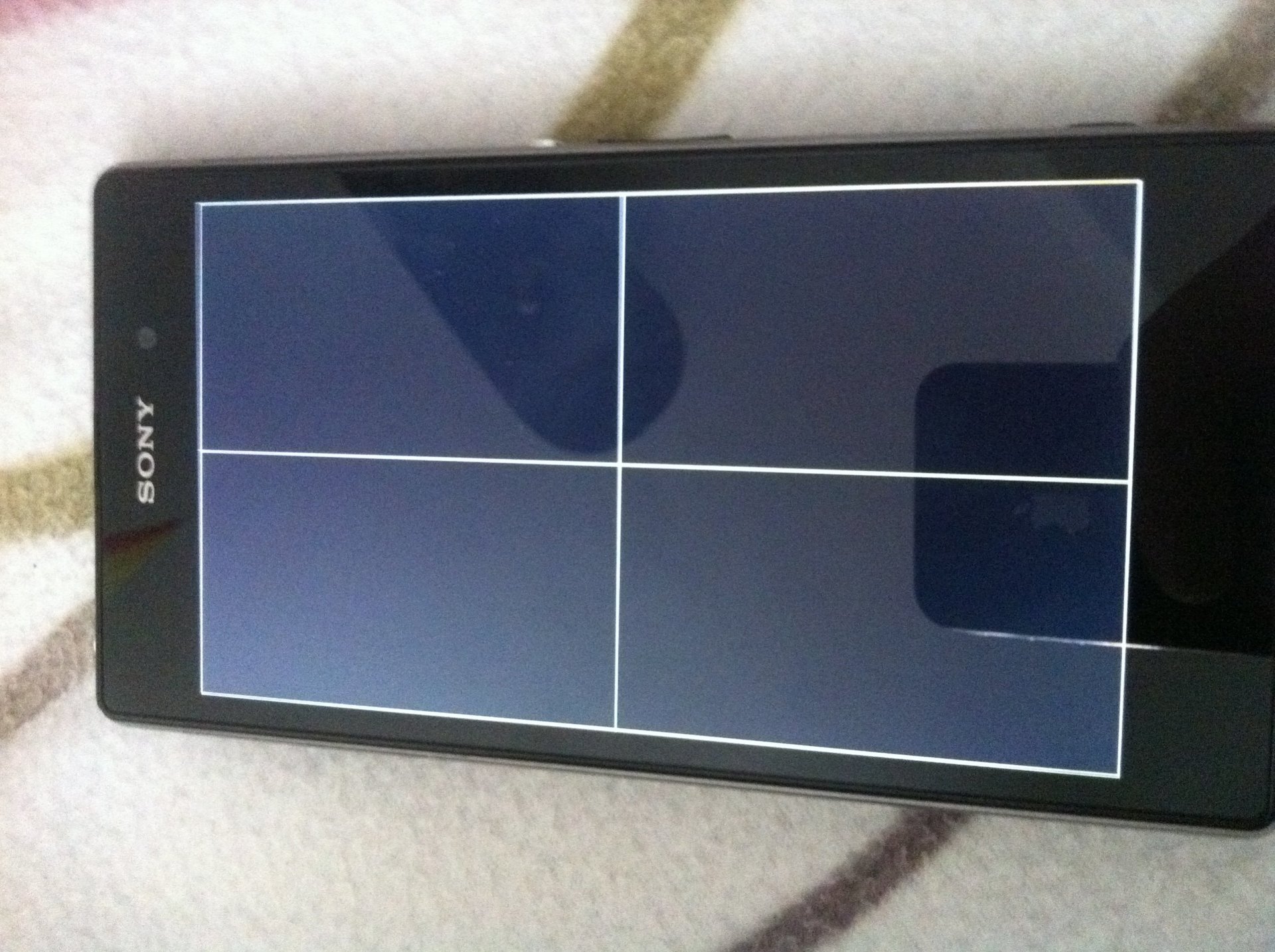

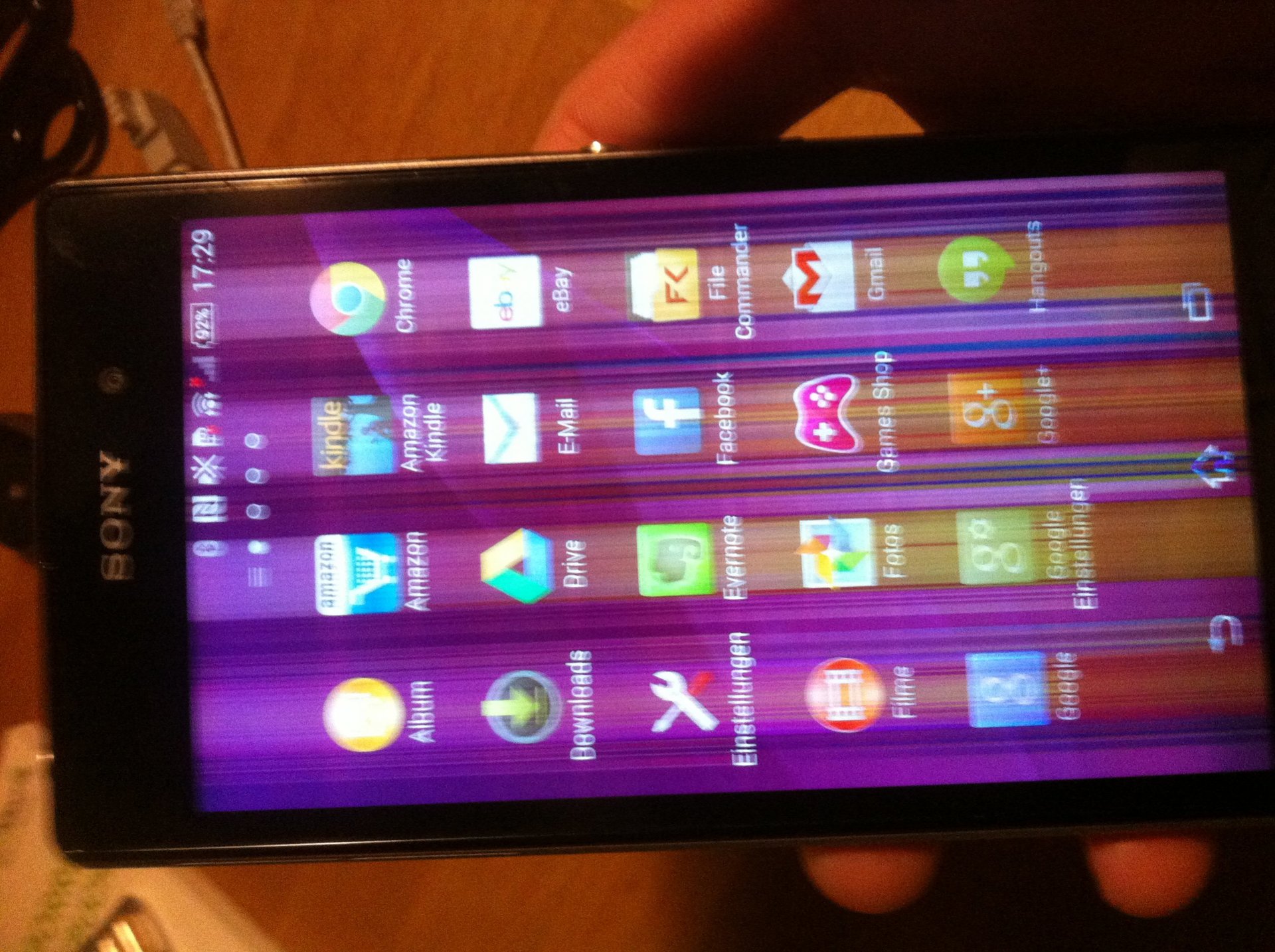

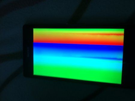

ehrlich gesagt weiß ich nicht, ob die bilder im test ok sind. haben aufjedenfall keine streifen. ausser wenn unten die icon zurück, home... eingeblendet sind. hier ein paar fotos vom test. Foto 3 und 4 sind vom selben testbild, einmal ohne icon, einmal mit icon. diesen unterschied kann man nur bei diesem einen testbild erkennen.

Der dunkle Punkt unter deinem Sony Logo auf den beiden Bildern mit hellem Hintergrund weißt ja schon einmal auf "Druckstellen" hin. Es funktioniert zwar ist aber nicht das gelbe vom Ei.
Dort wo man die weißen Streifen so Intensiv von den Display Tasten hochstrahlen sieht, da ist irgendwas "faul". Problem wird nur sein jede Gewaehrleistung wird die abgelehnt weil sich dort schon mal wer dran versucht hat.

Das Backcover kann nicht mal eben abgenommen werden, das klebt ordentlich und der Kleber ist auch beim Entfernen kaputt und muss ersetzt werden. Da hat jemand mit Halbwissen herumgepfuscht. Vermutlich entweder ein fehlerhaftes Display eingebaut und beim Zusammenbau noch dazu vergessen die Wlan Antennen wieder anzustecken.
Ob und was man gegen den Verkäufer machen kann musst du wissen, ich sag dir mal was es kostet: Neues Display: 120€, neuer Kunststoffrahmen vorne und hinten: jeweils 15€, neuer Kleber für das Backcover: 3€. Und dann hast du noch immer keine Garantie das alles funktioniert.
Versteigere es sonst als Ersatzteilspender auf Ebay, da kriegst du vielleicht noch 50€ dafür und sich merken dass man besser besichtigen sollte bevor man privat kauft...

Richtig, es bringt jetzt nichts ueber den Fehlkauf zu Urteilen, eher Schadensbegrenzung, wahrscheinlich ist das Display auch einfach "billigste" Schublade. Man kann es versuchen aber nur wenn du dann wirklich das Risiko eingehen willst von wegen neues Display, Geraet zerlegen und komplettieren etc.

Also wenn du damit abgeschlossen hast, an dem Kauf ja sowieso nichts mehr Rueckgaengig zu machen ist, dann schnapp dir doch mal einen Foehn und ein Plektron und nehm die Heckscheibe sauber ab, dann guckst du mal ins Innenleben hinein steckt nur der Stecker der Antenne nicht Richtig oder ist diese durch falschen Zusammenbau auch noch beschaedigt worden.
