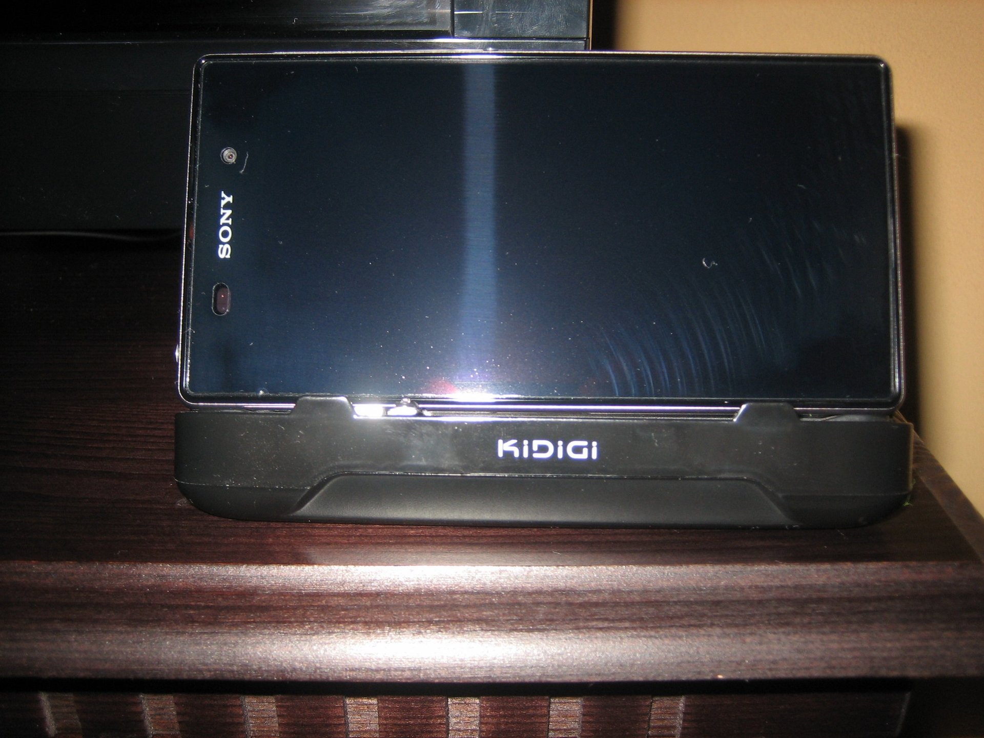

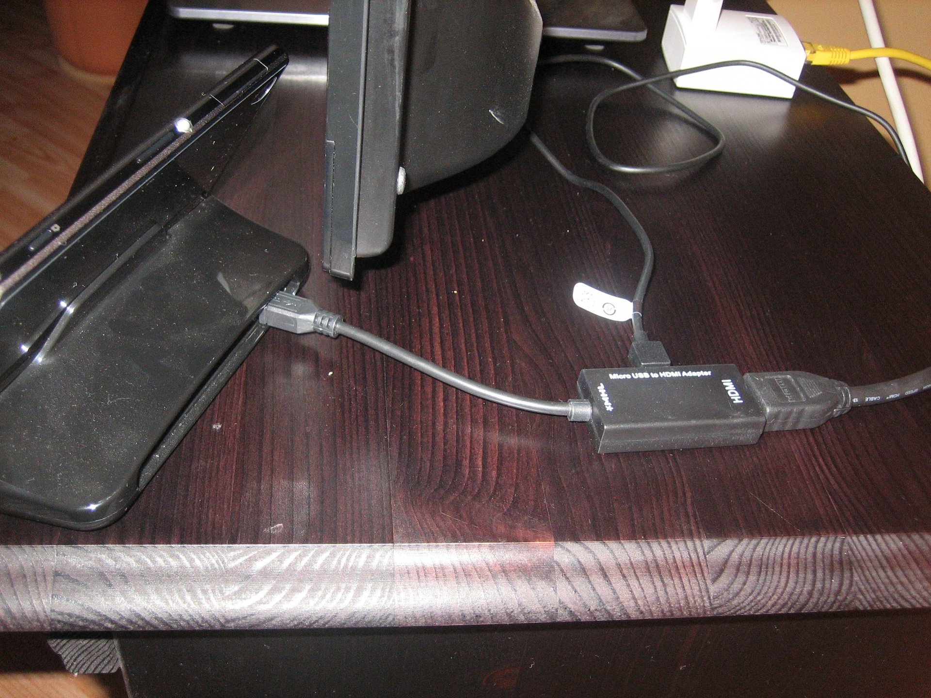

So. Hab etwas gebastelt. Tatsächlich ist es relativ einfach wenn man einen Dockingstation mit Mini-USB wie die von KIDIGI kauft. Die universale mit dem versschiebbaren USB. Dann schraubt man das Teil auf dreht den USB-Anschluss, baut alles wieder zusammen und voila - fertig ist das Dock. Nun macht man die Klappe am Z1 auf und dreht sie nach vorne sodaß sie im 90 gradwinkel zum Z1 steht und steckt das Teil auf das Dock. Nun kann man laden und Daten übertragen. Wenn man jetzt hinten einen MHL adapter anschließt kann man das komplette Dock sogar an den TV anschließen.
Geile Sache und sooo einfach.
