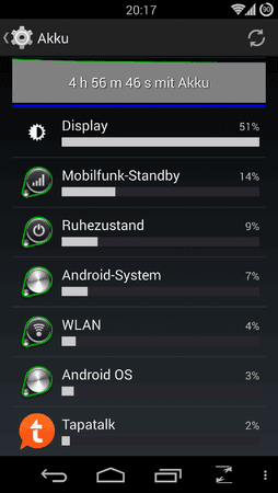

Wer kann was zu den Einstellungen sagen, was macht Sinn?
Ich habe Trickster, FauxClock und Pimp My Z1.
