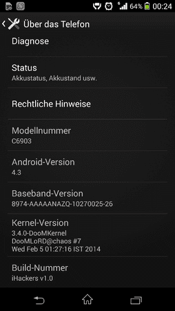

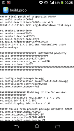

Th4rgor schrieb:
Ist v7 Kernel nur für die aktuelle StockRom 1.136 oder kann ich den auch auf A.290 verwenden?
kannst den doomkernel v07 ruhig auf die stockrom .290 flashen.
mit der .290 gibt es im gegensatz zur aktuellen .136 keine probleme.
v07 läuft bei mir seit erscheinen sehr gut mit der .290,
nutze ihackers pure stock 1.0 und die basiert auf der .290 :winki:
hänge mal noch zwei screens an,
einmal von den infos übers telefon &
einmal ein teil meiner aktuellen build.prop
Reaktionen: Th4rgor

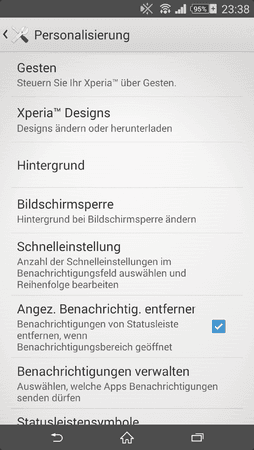

Spen mode geht auch, nur Smart Call Handling Feature habe ich nicht hin bekommen.
Sorry wegen OT wollts nur mal ansprechen.
ich habe es mal installiert, ob es geht kann ich heute nicht mehr testen.
