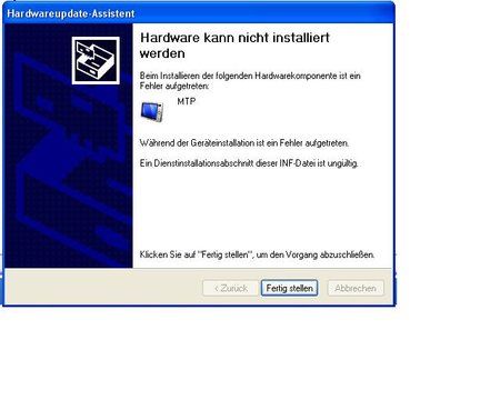

Hallo zusammen.
Ich hab heute mir ein Z1 Gekauft. Gerät ansich läuft ja top, aber da wollt ich es an den PC anschließen und die Probleme gehen los....
Fehler zusehen im Anhang...
System Windows XP 32 Bit mit allen aktuellen Updates.
Antivirus Avast
Aktueller PC Companion ist installiert.
Zusätzlich hab ich mir die Treiber extra nochmal auf
Xperia
Herunter geladen.
Aber jedesmal den selben Fehler erhalten...
USB Debuging ausprobiert hilft auch nix....
Antivirus und Firewall deinstalliert hilft auch nix....
Bitte um hilfe, da ich das Handy gerne Rooten möchte.

Also mein ZL funktioniert super unter Win XP.
Ich würde mal folgendes machen, alles von Sony löschen, PC neustarten und dann folgende Sony Programme wieder installieren.
PC Companion
SUS = Sony Update Service
Flashtool und dann unter C Flashtool Driver alle Treiber installieren, denn PC wieder neustarten.
Und jetzt erst das Z1 an denn PC hängen.
habe das selbe Problem wie Dragoon. Bei meinem XP SP3 das selbe Problem. Jetzt bitte keine Kommentare à la: Ho, dir halt ein neues Betriebssystem. Es hatr seine Gründe, dass ich XP SP3 benutze, und das ist immer noch sehr weit verbreitet. Es sollte wohl also Treiber dafüpr geben, die funktionieren. Daran kann es wohl nicht liegen.
Hat jemand mittlerweile eine Lösung gefunden?
Also ich habe natürlich die XP-Treiber von der Sony-Seite verwendet. Zusätzlich mit dem Sony Companion versucht. Mehrfach alles deinstalliert und neu versucht.
Ganz ehrlich, das Z1 ist ein schönes Smartphine, aber so langsam wünsche ich mir, ich wäre beim Galaxy geblieben. da hat sowas wenigstens problemlos funktioniert. :-(
Also falls noch jemand das Problem hat. Ich habe es jetzt hinbekommen. Ich habe eine Million Dinge probiert, und kann nicht mehr alles nachvollziehen. Deshalb ist die folgende Lösung auch evtl. unvollständig/falsch. Aber einen Versuch ist es sicher Wert.
1. In einem anderen Forum habe ich bei einem ähnlichen Problem den folgenden Download gefunden::thumbup:
http://download.microsoft.com/downl...-Mode_Driver_Framework_Install-v1.0-WinXP.exe
2. Anschließend nochmal im Geräte-Manager die Treiber von Sony manuell installieren.
Beste Grüße und schöne Weihnachten.
