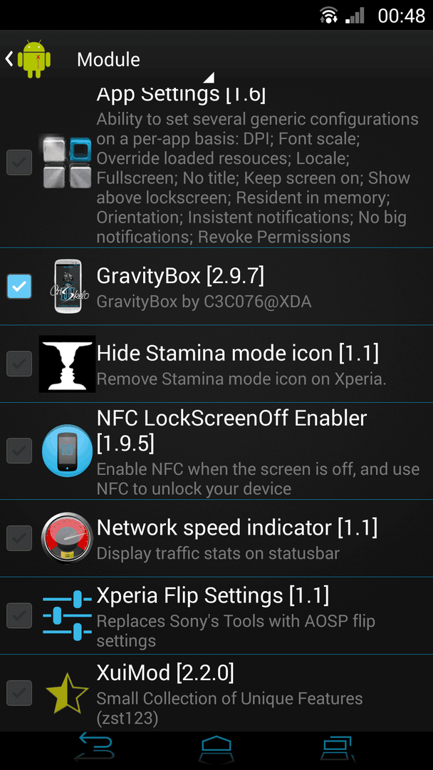

Verstehe ich das richtig?
Ich lade die leere Zip runter, entpacke diese und platziere dann z.b. die XuiMod v2.2.apk, packe und flashe dann via recovery die zip. und die datei müsste dann da sein, ja?
Ja wenn das so klappt wie ich es mir vorstelle dürfte es eigentlich dann nicht funktionieren genau wie bei einer ota
Naja, in dem Fall habe ich schlechte Nachrichten...
obwohl Sie ja eigentlich gut sind.
Egal - jedenfalls geht das.
Habe die Xui-Mod so geflasht. Der Mod ist jetzt verfügbar.
Siehe Screenshot.

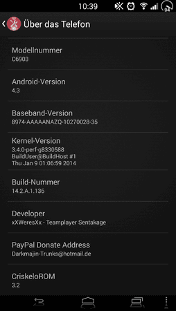

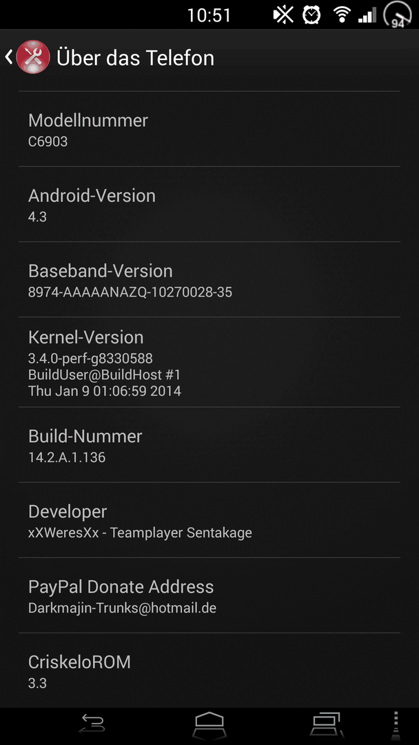

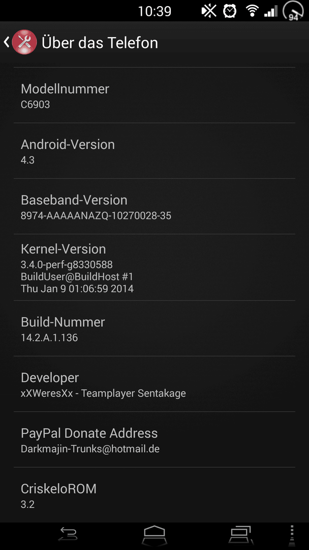

Hm, das flashen der Pseudos hat funktioniert.
Flash 3.2
Flash 3.3
Habe jetzt auch keine Ahnung warum das nicht ging als ich auf 3.0 war :rolleyes:
Reaktionen: sentakage und derOyabun
Umso freut mich das es nun funktioniert vll brauchte es einfach nur ein neues System ;)
Auch von mir gibt es ein :thumbsup:
Hat ohne Probleme geklappt.
