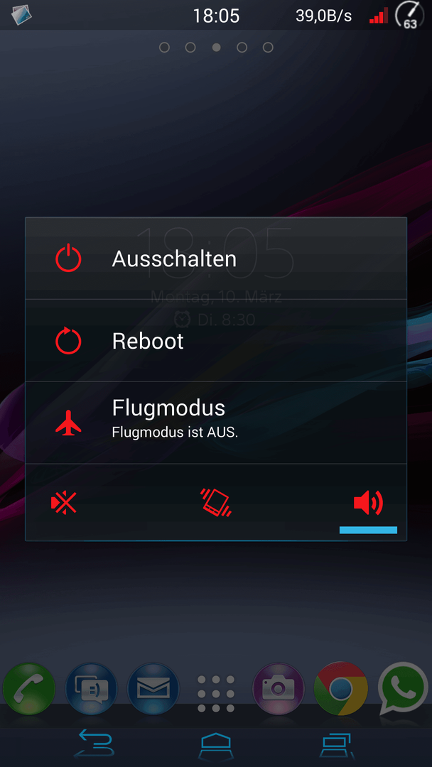

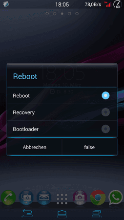

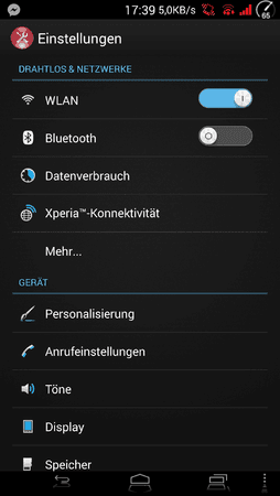

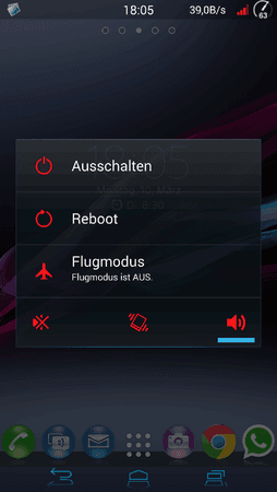

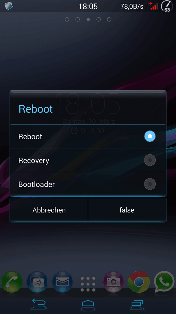

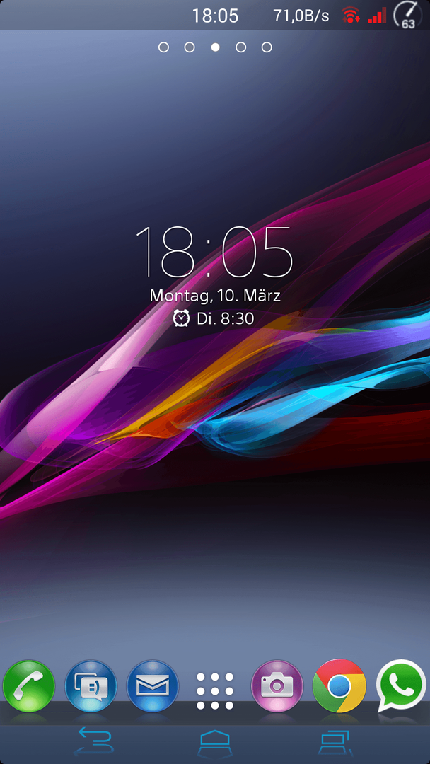

Nochmal neu durch das Kitchen laufen lassen... was mir auffällt, ich kann beim Pullout kein Bild wählen. Also wählen kann ich schon, aber er zeigt es mir nicht.

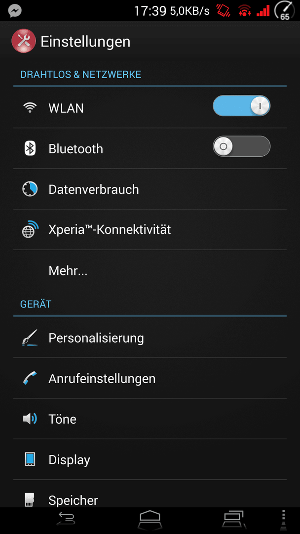

Ich habe jetzt alles was ich auf ROT wählen konnte auf ROT gestellt, aber die Buttons auf der Navileiste bleiben blau. die GravityBox Settings Habe ich auch dafür deaktiviert (normal sind die Buttons darauf ja weiss)
Anbei jedenfalls noch ein paar Screenshots...

Danke für deine Screenshots.
Bitte probier mal NUR das Pulldown bild zu flashen und NUR die Navbars.
Die pngs befinden sich nämlich in der selben app (systemUI.apk). Der AROMA ist da einfach eigen. versuch es einfach Falls dies auch nicht klappen sollte (was aber sonst auch immer lief) muss ich mal drübergucken
Ja, das mit dem Pullout funktioniert schonmal... fein! :thumbsup:
