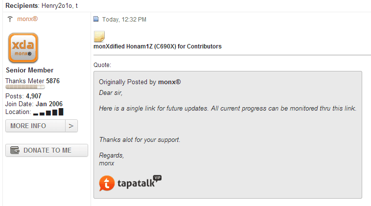

So nachdem ich nicht kleinlich war und eine Spende an monx gesendet habe bin ich jetzt im Besitzt der neuen Version
HONAMI_442_757_MONX_0601P_REL_AROMA & HONAMI_442_757_MONX_0601X_UPG [EXTRA FEATURES IN DONATED VERSION]
Gleich mal testen.
298519d1397220994-rom-lb-ub-c690x-monxdified-honam1z-kk4-4-2-best-aroma-v05-03-07-04-monx_6.png
(X) VERSION SPECIAL FEATURES (for donators)
Die Arbeit muss belohnt werden!!!
===== AGAIN, PLEASE DONT REDISTRIBUTE WHOLE PACKAGE OR ANY PART OF IT. FOR PERSONAL USE ONLY! ======
===== PLEASE DONT DISCUSS ABOUT EXTRA FEATURES IN DONATED VERSION ELSE I WILL BE IN TROUBLE :p ======

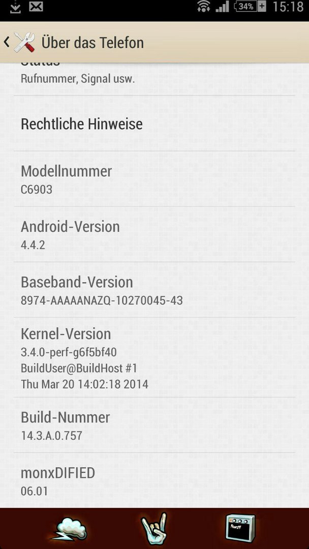

Läuft schon. :thumbup:
Mit DoomLords Adv. Std. Kernel.
Schmutzig geflasht / Sieht gut aus. :thumbsup:
War kurz auf RomAur v7.0 jetzt wieder monxDIFIED v6.01, Wipe Dalvik & Wipe Dalvik Cache.
Läuft :scared::scared::scared:
