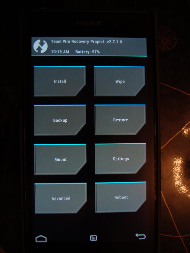

Dein Geraet einschalten und dann "Volume down" oefter antippen bei mir wird die LED dann oben Lila und kurz darauf Orange, dann zeigt sich danach meistens ein Recovery.
hat super geklappt, besten Dank :thumbsup:
Sieht gut aus!
