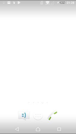

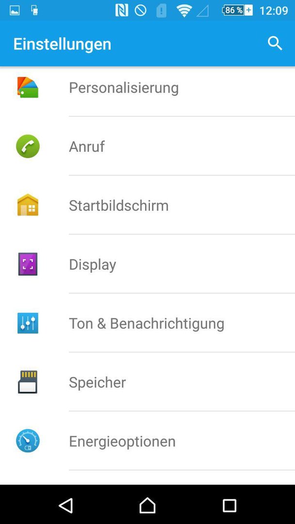

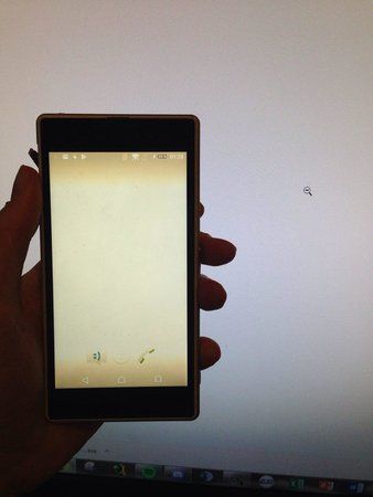

Mir ist vor einiger Zeit mein Xperia z1 runtergefallen und das Display zerbrochen. Ich habe mir ein neues über Aliexpress bestellt (dazu noch einige Komponenten die auch nicht mehr richtig wollten -> Klinke-Buchse, Kamera, Power/Volume-Flex-Kabel). Nach 2 stündiger Reperaturaktion startet das Handy ohne Probleme. Nun habe ich aber einen leichten gelbstich auf dem Display UND es ist unregelmäßig ausgeleuchtet (s. Anhang). Zuerst dachte ich, das würde an der Chinaware liegen, allerdings konnte ich das Geschehen über einen Screenshot sogar festhalten. Daher denke ich, dass irgendetwas mit der Software nicht stimmt.

Also ehrlich gesagt, wenn dir das ding jedesmal runtergefallen ist, glaub ich eher an einen Hardware schaden. Aftermarket Displays waren noch nie die besten. Ich hab in meinem Z1 auch einen und ich Kämpfe seitdem regelmäßig mit dem Display ^^ mal reagiert der Touchscreen nicht mehr oder die Farben spinnen rum und mir ist das Gerät noch nie runtergefallen

Hardwareschaden? Du meinst unabhängig vom Display? Ich meine, nach der Spiderapp waren die Farben noch normal, hatte nur n Riss im oberen Drittel. Ich habe auch irgendwie das Gefühl, die Farben werden einfach falsch gedimmt. Wenn ich die Bilder durchgehe, werden diese ja erst normal hell, wenn sie ganz auf dem Display sind. Kurz vorher, in der verkleinerten Version sind sie dunkler und genau da kann man den Gelbstich merken. Ähnlich wie auf dem Homescreen Screenshot oben und unten. Die Frage die sich mir aber immer noch stellt ist, wieso man das Ganze überhaupt per Screenshot festhalten kann? Das wirkt für mich irgendwie als kämen die Farben schon von der Software aus falsch an...
Ich konnte die Farbfehler auch per Screenshot festhalten. Woran das genau liegt weiß ich nicht. Ich konnte das regeln in dem ich über die Kernel Funktion das RGB etwas runter gedreht habe. Dadurch wird der Bildschirm zwar dunkler aber die Farben bleiben "Farb echt".
