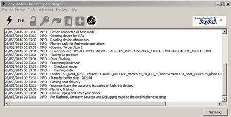

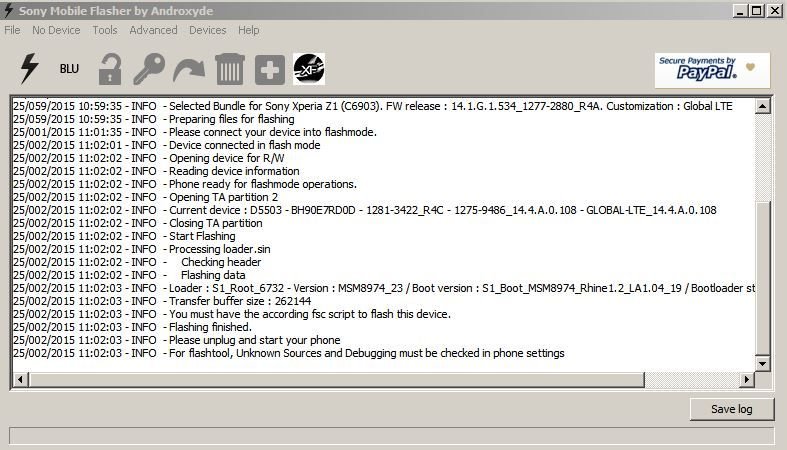

Auch mit Flashtool komme ich nicht weiter. Egal was ich für eine Firmware mir downloade, Ergebnis ist immer das selbe:
23/039/2015 12:39:08 - INFO - Device connected in flash mode
23/039/2015 12:39:08 - INFO - Opening device for R/W
23/039/2015 12:39:08 - INFO - Reading device information
23/039/2015 12:39:08 - INFO - Phone ready for flashmode operations.
23/039/2015 12:39:08 - INFO - Opening TA partition 2
23/039/2015 12:39:08 - INFO - Current device : D5503 - BH90E7RD0D - 1281-3422_R4C - 1275-9486_14.4.A.0.108 - GLOBAL-LTE_14.4.A.0.108
23/039/2015 12:39:08 - INFO - Closing TA partition
23/039/2015 12:39:08 - INFO - Start Flashing
23/039/2015 12:39:08 - INFO - Processing loader.sin
23/039/2015 12:39:08 - INFO - Checking header
23/039/2015 12:39:08 - INFO - Flashing data
23/039/2015 12:39:09 - INFO - Loader : S1_Root_6732 - Version : MSM8974_23 / Boot version : S1_Boot_MSM8974_Rhine1.2_LA1.04_19 / Bootloader status : NOT_ROOTABLE
23/039/2015 12:39:09 - INFO - Transfer buffer size : 262144
23/039/2015 12:39:09 - INFO - You must have the according fsc script to flash this device.
23/039/2015 12:39:09 - INFO - Flashing finished.
23/039/2015 12:39:09 - INFO - Please unplug and start your phone
23/039/2015 12:39:09 - INFO - For flashtool, Unknown Sources and Debugging must be checked in phone settings
Vor allem "For flashtool, Unknown Sources and Debugging must be checked in phone settings" :confused2:
Ist keine Fehlermeldung sondern eine INFO. Kannst du für deine Vorhaben ignorieren. Das nächste mal aufpassen und dir die richtige Firmware suchen ;)

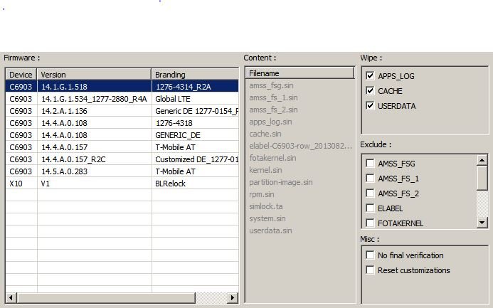

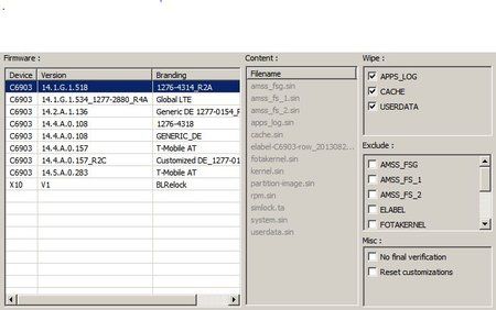

Wie hast du die .ftf's geflasht? Mit welche Configuration? Und die genauen Bezeichnungen der .ftf's
Flashtool (0.9.19.0) - Flashmode - Fullwipe - Power Off - Volume down - USB on - Flash
Hast du einen Windows XP?
Setz auch nen Haken bei "no final verification"
W7 Ultimate 64bit - Haken gesetzt - keine Änderung

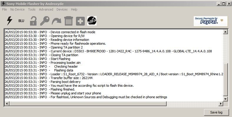

Bist du auch sicher ein Z1 zu haben und kein Z1C?
Denn es ist schon Merkwürdig das selbst Flashtool dein Handy als Z1C erkennt, denn das kann flashtool vollkommen losgelöst der aktuellen Firmware.
Ich würd es an deiner Stelle mal mit einer Z1C Firmware probieren.
Bin mir ziemlich sicher, ausser das Z1C gibt es jetzt auch in 5" ;-)
Besitze auch noch ein "echtes" Z1C und ein altes ZL - den Unterschied kenne ich schon, habe aber trotzdem deinen Rat zu Herzen genommen - was solls, schlimmer kanns ja nicht mehr werden, leider auch nicht besser - flashvorgang dauert nur ein paar Sekunden.

Ich denke, wenn du nicht irgendwo einen massiven Fehler im Ablauf machst (was ich aber bezweifle) dann ist dein Handy einfach Schrott und dir hat es die Partitionen zerschossen. Hab das bei meinem alten Sony X10 Mini auch, es ladet zwar jeden Kernel, aber die Rom selbst funktioniert nicht mehr.
